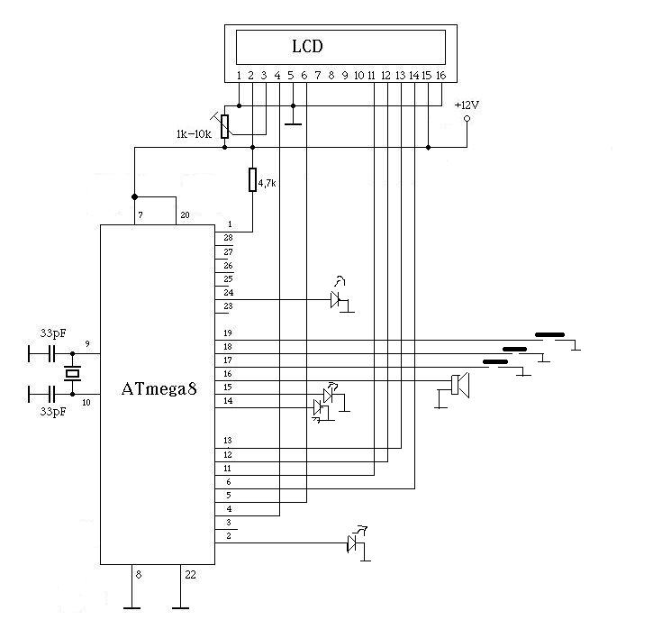

    Witam dziś zaprogramowałem swój pierwszy uC za pomocą programu ISPPROG.
    Następnie podłączyłem wszystko tj.:
    pin 7 - +5v
    pin 8 - gnd
    pin 9 i 10 - kwarc 8MHz
    do pinów 4, 5, 6, 11, 12, 13 - wyświetlacz LCD
    piny 1 i 3 wyświetlacza zasiliłem
    pin 2 do masy.
    Niestety nie odpala się program, wyświetlacz się wcale nie świeci. Nie widać na min żadnych znaków... Jednym, słowem 0 reakcji...
    FuseBity ustawiłem następująco:
    BOOTRST - 1
    BOOTSZ1 i BOOTSZ0 - 00
    BODEN - 1
    BODLEVEL - 0
    WDTON - 1
    RSTDISBL - 1
    EESAVE - 1
    CKSEL3, 2, 1 - 111
    CKOPT- 0
    SUT1 i SUT0 - 10
    CKSEL0 - 1
    Mój procesor to Atmega8, programator STK200/300, zestaw uruchomieniowy NE-300-k.
    Bardzo proszę o pomoc.

    Jeśli testujesz na płycie Ne 300-K to Twój opis dotyczący zasilanie LCD jest błędny,
    pin 1 masa
    pin 2 +5V
    pin 3 kontrast ( odczep potencjometru)
    Jeśli nic nie widać na LCD to pokręć nim na max w prawą stronę tak jak byś najgłośniej chciał słuchać muzyki, powinny pojawić się ciemne prostokąty, nawet jak LCD nie jest podłączone do ATmegi8.
    Pozdrawiam. Stefan

    Poniżej przykładowe połączenie zasilania do LCD i ATmega8.
    [Atmega8][BASCOM] Problem, nie uruchamia się program
    Te sześć linii niedokończonych połącz z odpowiednimi pinami ATmegi8,
    tak jak masz skonfigurowane w programie.
    Pozdrawiam. Stefan GG6293398

    Jak mu na początku zasilanie na odwrót podłączyłeś to już może być wadliwy.
  • #22 6811111
    Freeq
    Taki schemat zasilania znalazłem w datasheecie w necie...
    Dodam jeszcze, że LCD, który dostałem wraz z zestawem 300-k też nie działa... (podłączam 1-masa, 2-+5V, 3-kontrast, 5-masa)
    Czy takie połączenie odnośnie kawałka kodu programu będzie działało?

    Nie będzie. Podałeś na LCD 12V i już po LCD (po Mega8 pewnie też)
  • #24 6812035
    Freeq
    Sorki tam miało być 5V... to z rozpędu :) a poza tym to jak na razie tylko schemat. Czy jak będzie 5V to będzie działać?
