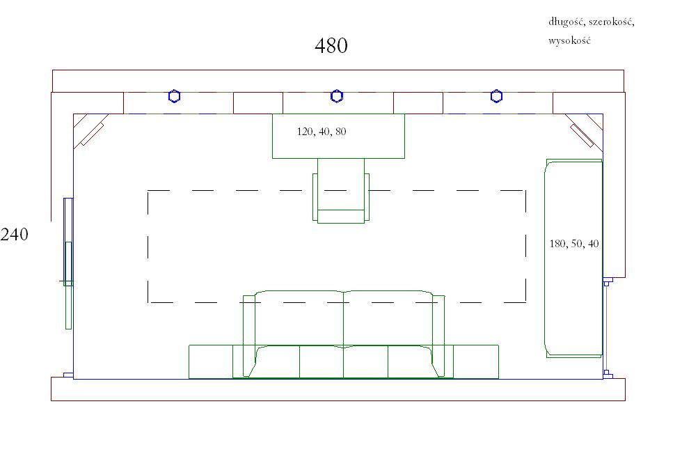

    Witam, mój pokój na wymiary 480cm na 240cm i 275cm wysokości, chce zrobić remont pokoju i urządzić go tak jak na tym zdjęciu
    Urządzenie pokojuUrządzenie pokojuUrządzenie pokoju
    Mam jedno pytanie. Jak ten pokój będzie spisywał się pod względem akustycznym, w szczegulności boje się, że będzie za duże echo i na miejscu odsłuchowym (kanapa) nie będzie basu. Kolumny to DIY na STX gdn-15-100-8-AKX i STX GDWK-10-200-8-PJ

    wydaje mi się, że echo może wystąpić ponieważ ściany są z karton-gipsu, ale może tylko mi się wydaje, na pólkach będą książki więc ściana nie będzie pusta, oczywiście na biurku będzie komputer i monitor zawieszę na ścianie w jednej wnęce

    właśnie nie one są na stelażu metalowym, tam gdzie dosięgnę włożę jakąś gąbkę za płyty. Wnęki będe dopiero robił i one będą przykręcone do samej ściany
