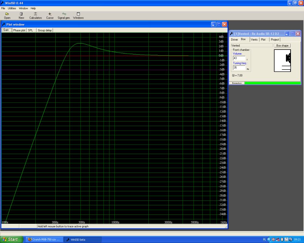

    No wiesz nie jestem mordercą :P ale lubię czasami poczuć mocny soczysty bass, mam nadzieje że z tego coś wyjdzie.
    Co do obudowy to wrzucam screena którego zrobił gość z innego forum, pisze (nie tylko on) że idealnie pod ten sub.
    Ale się jeszcze lepiej upewnię, więc panowie dobrodzieje proszę o rady.
    - Port BR
    Crunch MXB-750 czy Ground Zero GZTA 2500TX ?
    - Skrzynia
    - Poszczególne wymiary

    Za niskie strojenie w tej skrzyni 65 L !

    Producent zaleca skrzynie 43 L @ 35 Hz jako dobra do każdej muzy ... Jak słuchasz prawie tylko HH to jasne , że mozesz zrobić większą ale nie 65 L. Zrób sobie 50 - 55 L netto @ 35 hz i bedzie fajnie przy HH

    Robię taką skrzynie jak podał gość postanowione - tylko że brutto, więc prawie wyjdzie to co Kłosiol napisał ;)
    W skrzyni będzie jeszcze wytłumienie, więc trochę spadnie z litrażu (jeżeli wytłumienie liczy się w litraż bo nie wiem?)
    Ewentualnie jeśli wytłumienie się nie liczy to polecę trochę z długości do tych 60-62l
