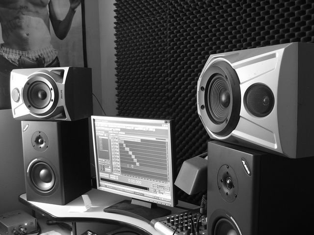

    Do nagrywania przydałyby się 2 pomieszczenia, jedno to kabina nagraniowa, a drugie to "reżyserka", czyli miejsce obróbki i nagrywania muzyki.
    Musisz napisać ile na ten cel chcesz przeznaczyć pieniędzy.
    Na pewno będzie trzeba wytłumić dużą cześć pomieszczenia (ściany, sufit). Natomiast na podłodze koniecznie jakiś gruby, (fajnie by było gdyby był "włochaty") dywan. Wytłumienie ścian i sufitu można zrobić piankami w kształtach piramid. Są stosunkowo tanie i ogólnodostępne na allegro.pl .
    Załączam zdjęcia studia nagraniowego mojego kumpla, który też nagrywa tylko wokal.
    wygłuszenie pokoju na potrzeby nagrywania wokalu wygłuszenie pokoju na potrzeby nagrywania wokalu
    PS: Ta kotara to też niezły pomysł, jednak nie wiem co ona ma do rezonansów pomieszczenia.
