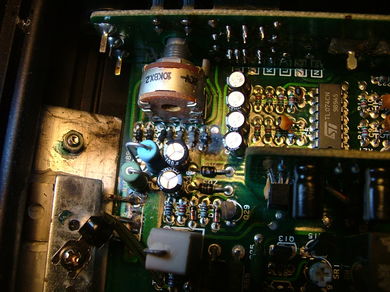

    Kupiłem używany wzmacniacz i gołym okiem widać, że był mocno eksploatowany:
    Wzmacniacz po przejściach - pytanie do znawców.
    Wymieniane były chyba końcówki mocy i popalone jakieś oporniki. Czy wymiana takich tranzystorów mocy może zmienić brzmienie, moc, dynamikę wzmacniacza? Czy taki naprawiany ma jeszcze coś wspólnego z oryginalnym brzmieniem? Wzmacniacz (Macrom) gra o dziwo, ale nie wiem czy to jest to granie.

    Te upalone rezystory mogą psuć dźwięk -wymiana wskazana

    Ale te rezystory nie pracują przy końcówkach mocy. TO rezystory przy potencjometrze regulacyjnym (bo pewnie ten potencjometr to regulacja czułości wejścia). Wygląda jakby ktoś na wejście niskie (chinch) puścił puścił sygnał o dużej amplitudzie z końcówki mocy.
    Oprócz jednego ewidentnie złuszczonego, reszta wygląda na przegrzane ale tylko okopcone i ma prawo działać. Niemniej mogą być problemy z regulacją poziomu sygnału. Należy je wymienić na dzień dobry, a następnie brać się za sprawdzanie reszty. I to zarówno końcówki mocy i przetwornicy, jak i bloku wejściowego.

    o ile jeszcze w ogóle mają swoje właściwości definitywnie ich wymiana jest wskazana możesz mieć jedynie trudności z ustaleniem ich wartości.A dalej jak koledzy powiedzieli.Co do twojego pytania odnośnie brzmienia dynamiki itd. wiesz to trochę pojęcie względne podejrzewam że musiał byś mieć 2 taki samy absolutnie oryginalny wzmacniacz żeby móc określić który z nich brzmi lepiej. Ale najważniejsze są twoje własne odczucia co do sprzętu, jego barwy itd. Myślę że jak już wszystko sprawdzisz i wymienisz to raczej się nie zawiedziesz.

    No to fajnie, sam tego nie sprawdzę, bo nie znam się. Droga jest taka naprawa i sprawdzenie tego? Na gain reaguje.
