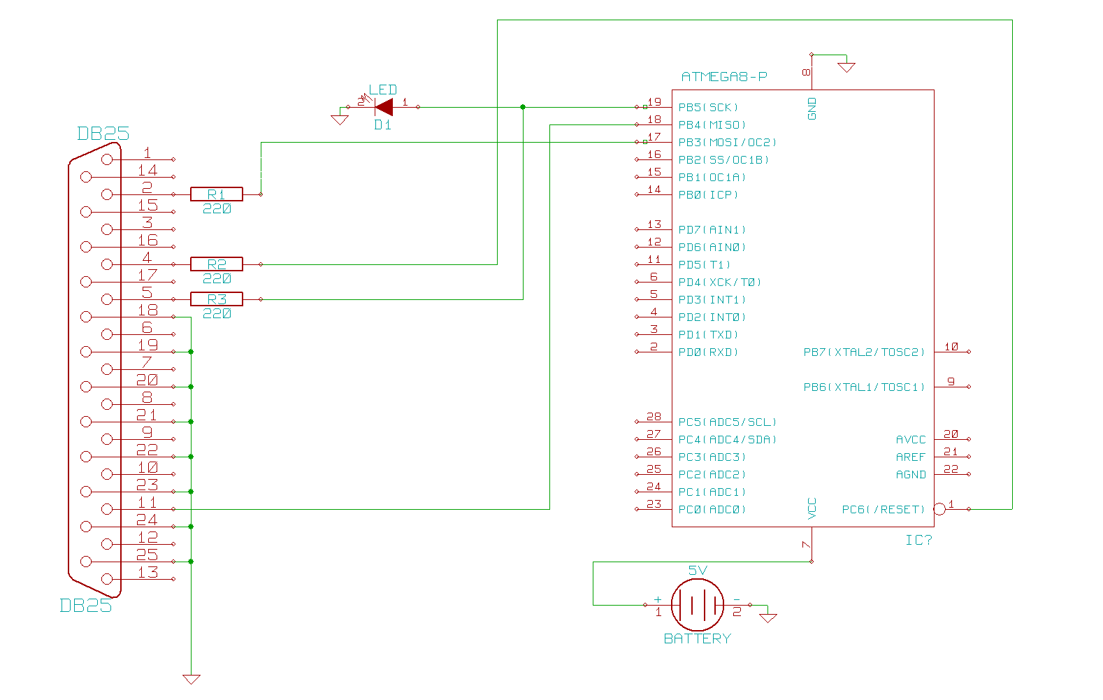

    Mam pytania odnośnie właśnie tego programatora.
    a więc żeby nie było niedomówień jego schemat wygląda tak
    programator sample electronics
    To tak. Mamy na nim dwa podłączenia GND.
    Gdzie mam podłączyć te dwie masy??
    czy ten schemat dobrze narysowałem?
    powiedzmy że te 5V biorę z zasilacza. czy schemat dobrze narysowałem?? jeżeli nie to jak powinien być narysowany??

    bakardi
    czy aby na pewno ?? wole sie upewnić żebym potem nie miał niespodzanek.
    zrobiłem bardziej czytelny schemat
    a i gdzie mam podłączyć tą masę co jest w DB25?? do masy zasilaczy czy do masy uC??? powiedzmy że zasilam zasilaczem

    Witam !
    Masy z DB25 połącz z masą zasilania i z masą ATmega8.
    Pozdrawiam. Stefan
    #5 6819297
    ZbeeGin
    Schemat niepoprawny. LED obciąża SCK. Brak połączenia z AVCC. Czytać noty katalogowe.

    A do czego ci jest ta dioda??
  • #7 6828908
    bakardi
    czytałem gdzieś na forum że taka dioda może być. AVCC jest zwarte w uC jeśli nie wierzysz to sprawdź miernikiem. ja sprawdzałem :D i się okazało że GND oraz AGND też są zwarte w środku.
    dioda podczas programowania ma migać.

    sp3ots
    Witam !
    Ta dioda LED jest nie potrzebna, postęp wgrywania programu widać w oknie programatora.
    Pozdrawiam. Stefan
    #9 6829366
    ZbeeGin
    Zamiast leciwego już ATMega8 włóż tam jego nowszy model ATMega88 i możesz zapomnieć o programowaniu. Ponadto to nie jest zwarcie tylko rezystancja o wartości ok. 5Ohm - a to robi różnicę.

    bakardi
    Witam !
    Pozdrawiam. Stefan
    ok diodę wywalę.
    Na razie zostanę przy 8 ale jak będę zmieniał na nowszy model to się zastanowię nad 88 :)
    oo nie wiedziałem że rezystancja. Ok podłącze tam zasilanie.
    Wiesz, siedzę w tym trochę dłużej i staram się dawać dobre rady, ale niekiedy nie docierają. Szkoda...
    Nie rozumiem. Sugerujesz mi że do mnie nie docierają wasze wskazówki??

    bakardi
    działa :) mega bez problemu sie programuje! :D:D
