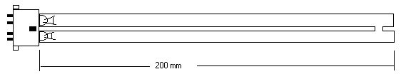

    posiadam kilka takich lamp uv ksztaltu takich 2 rurek zakonczonych z 1 strony 4 bolcami ale do czego to moze sie przydac ??

    Tak tak a rybkom wyrosną czułki i macki i zzzaczną mówić.... To nie jest najlepsza metoda - ta lampa pewnie jest przeźroczysta czego kolega maxx2 nie dodał i zabije te rybki w momencie - UV-C to lampy bakteriobójcze. Kolego maxx2 podaj wszystkie sygnatury lampy to coś się znajdzie na jej temat.

    witam, fakt t lampa jest przezroczysta ale nic na niej nie jest napisane procz ostrzezenia zeby chconic oczy i skore i tez mysle ze to lampa bakteriobojcza

    Lampa UV-C jest to lampa emitująca promieniowanie ultrafioletowe twarde, bardzo szkodliwe dla skóry i oczu.
    Nie polecam stosować do innych celów jak dezunfekcja.
