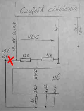

  • #6 6814205
    Marek320
    Dla pewności, żebym nie powąchał dymku załączam schemacik jak ja to zrozumiałem :-)
    Podłączenie czujnika ciśnienia do przetwornika adc AVR
    Jeżeli tak to bardzo dziękuję piotr5000 za szybką i fachową pomoc. Proszę o zatwierdzenie.
    Dodam tylko, że czujnik ten sprawdza szczelność układu pod ciśnieniem 13bar i rejestrowane są zmiany na 3 miejscu po przecinku. czy przy takim podłączeniu zachowa się taką dokładność pomiaru?
    #7 6814434
    snow
    To 5V co idzie na opornik 12k jest zbędne. Jedynie niech idzie na AVCC i VCC, Na Aref ma być jedynie kondensator 100nF do masy podłączony
    #8 6814549
    M. S.
    Poziom 34  
    To mało powiedziane. Może być zabójcze dla czujnika.
    #9 6814764
    piotr5000
    Dopiero teraz usiadłem do kompa.
    Widzę że schemat już poprawiony. Bez tej poprawki , jeżeli czujnik by przeżył zawsze odczyt = około 512 czyli 2,5V
    Zajrzyj do opisu procesora , AVcc do Vcc podawane jest przez rezystor 100 Ohm i kondensator 10nF przy pinie AVcc
    Dokładność praktyczna = 1/1024 , czyli 0,1% ale jeśli wartość na granicy progu to raz odczytasz 400 a raz 401 , czyli dokładność spada do 0,2% ( wynik powinieneś uśredniać z kilku pomiarów.
    Praktycznie przyjąłbym że dokładność pomiaru jest lepsza niż 0,3%.
    Jeżeli pomiar szczelności dokonujesz przez odczyt spadku ciśnienia po pewnym czasie to albo musisz wydłużyć czas próby albo zmienić układ pomiarowy tak aby wzmocnić różnice napięcia jaka powstaje po czasie . W grę wchodziłaby jeszcze stabilność temperaturowa w czasie.
  • #10 6816242
    Marek320
    Dziękuję za pomoc. wszystko działa ok.
    Temat zamykam.
