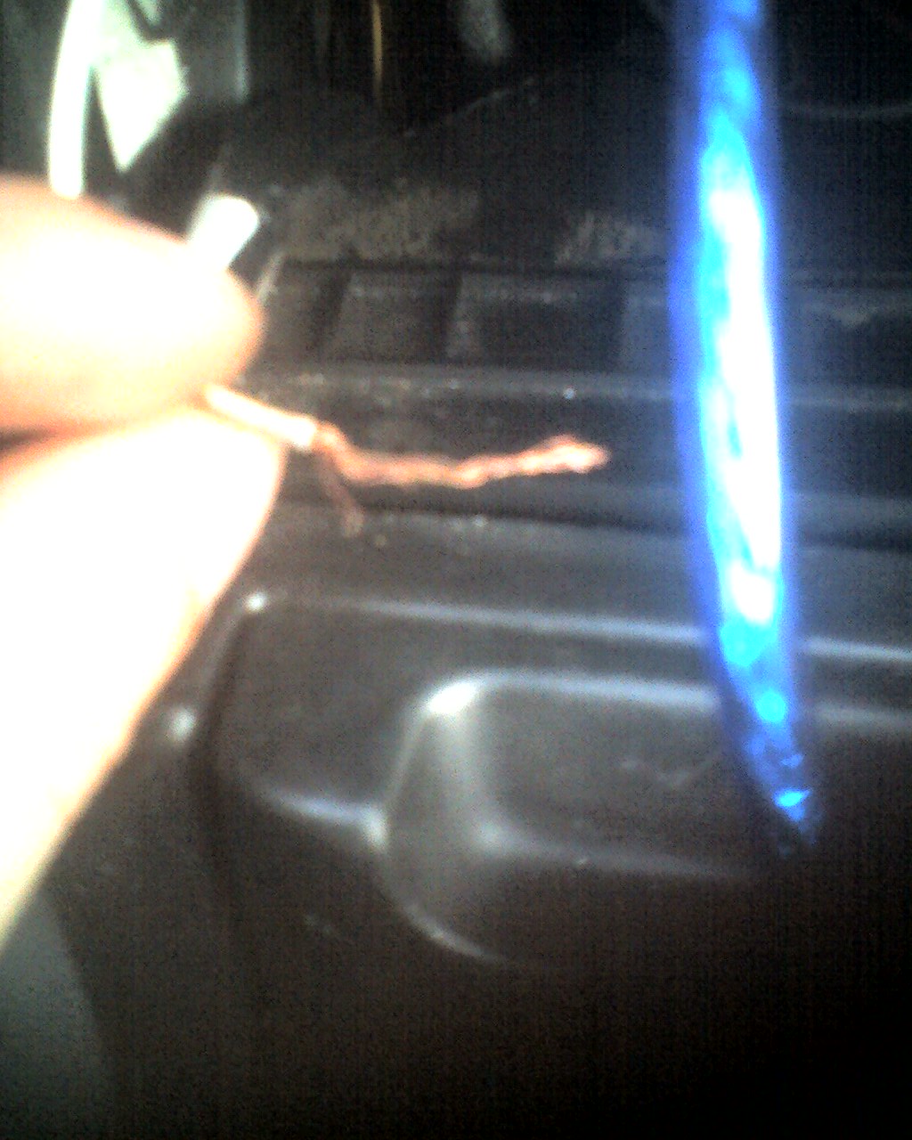

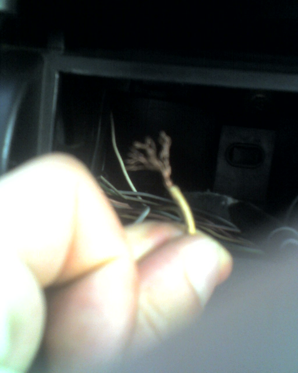

    Chciałbym zmienic przewody głosnikowe Nie wiem czy jest sens zwłaszcza ze ciezko bedzie je przepchac U siebie mam 2x1,5mm
    ² i zapewne zmieniłbym na takie same.
    Nie wiem czy taka zyła jest odpowiedna, kabelkow jest mało ale za to sa grube
    Jakie sa lepsze takie czy ciensze i wiecej zeby ich było ?

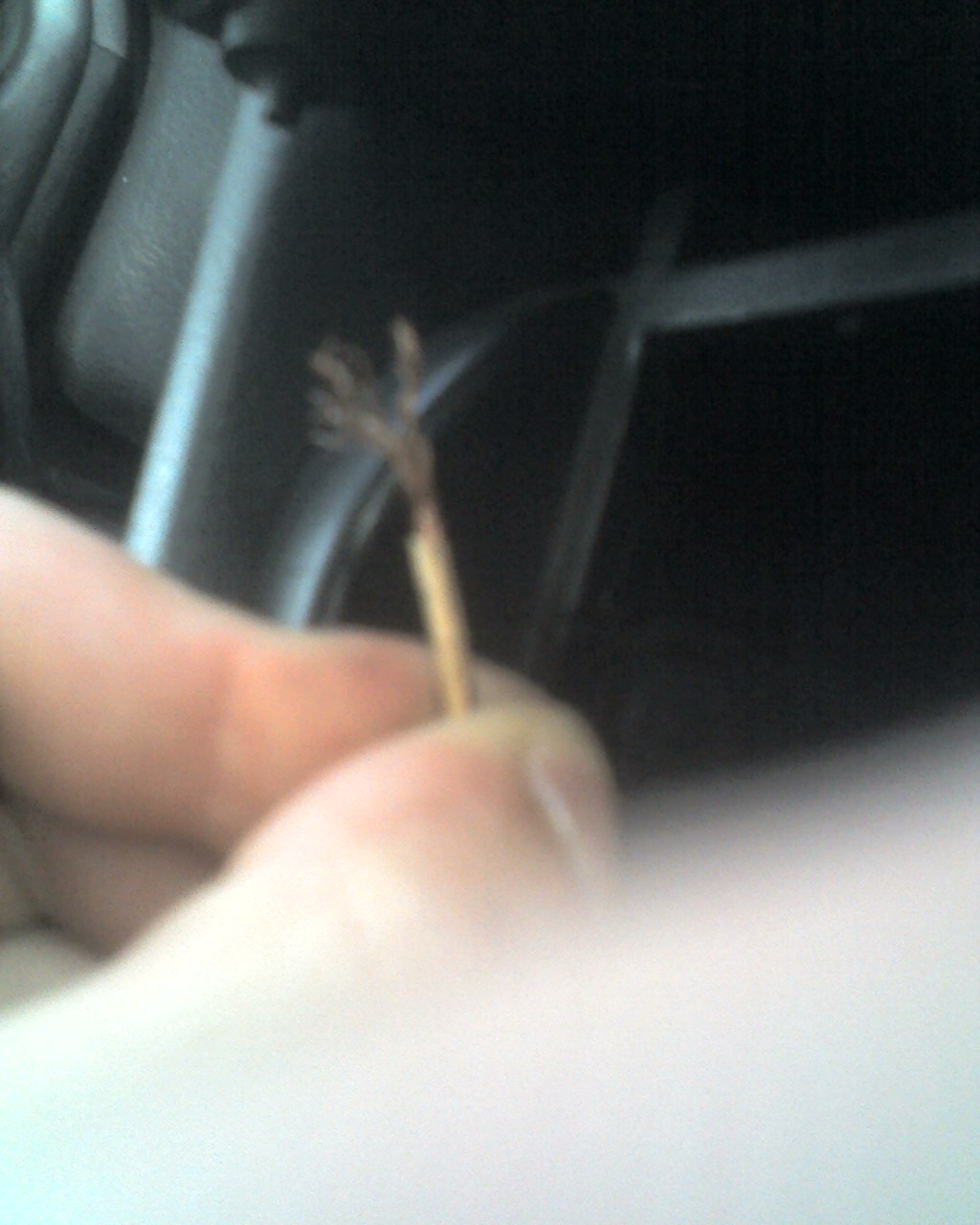

    I nastrepna sprawa łaczenie kabli
    Tweeter ma za krotki kabel do zwrotki
    Nie wiem czy łaczac Lutowac je(zawsze lutowalem i jakies naloty sie na nich robily podobne do sniedzi : / ) skrecac czy moze łaczyc złaczka (nie wiem jak to sie nazywa ale z jednej strony i z drugiej strony wkłada sie kabelki i skreca srubkami) hehe ale wytlimaczylem :D <lol>

    Ja osobiście jak jest możliwość to konektorami (złączką) A jak nie to lutuję i na to koszulkę termokurczliwą i tyle. Kabe jeśli są w dobrym stanie to nie ma co zmieniać. Chyba że chcesz się bawić i mieć pewność co masz podłączone.

    Przypuszczam, że te przewody są dość twarde przez dość dużą ilość innych metali w tej miedzi. Nie jest to pożądane w CA, ponieważ opór takiego przewodu jest większy niż w przewodach OFC. Jaką masz moc wzmacniacza na kanał?

    No fakt twardzsze sa Ale myslealem temu ze druciki sa grube i jest ich mało a nie chudziutkie i duzo Tak jak to naisalem w temacie

    W takim razie lepiej zmienić bo te to szału nie robią.

    Jeśli jakość przesyłania dźwięku jest OK wg. Ciebie to je zostaw. Najlepiej skręć ze sobą końcówki kabli i potem zalutuj. Na to koszulka termokurczliwa lub izolacja.
    Grubsze żyły wg. mnie mają jedną wadę -> łatwiej łamią się podczas zginania szczególnie ważne w prowadzeniu sygnału do drzwi.

    Skoro masz już auto rozebrane to zmień te przewody na jakiej 2x2mm2. Będzie lepszy dźwięk i przez kilka lat masz pewność, że nic się z nimi nie stanie.
