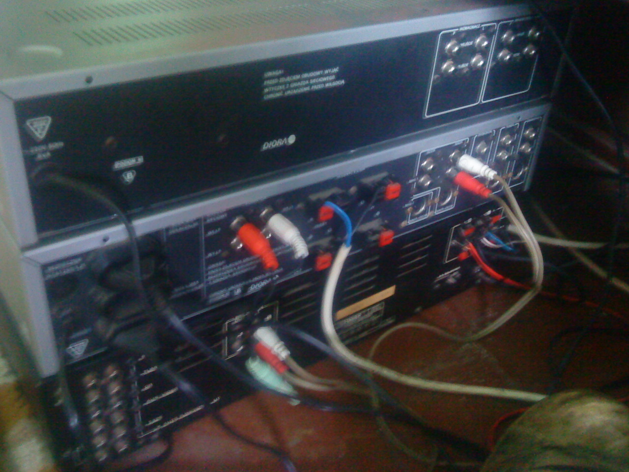

    Witam serdecznie :)Mam mały problem a mianowicie posiadam 2 wzmacniacze(Fisher,Diora)oraz korektor(Diora).Chciałbym podłączyć to wszystko razem ,bo wiem ze istnieje taka możliwość.Potrzebuje takich 2 połączonych ze sobą wzmacniaczy ponieważ chce podłączyć do nich :
    2x 2 kolumny dwudrożne stojące 300watt/jedna
    2x 2 kolumny trójdrożne wiszące 200watt/jedna
    1x kolumna centralna wisząca 150watt
    1x subwoofer (Boschmann Z12-GXL) 650watt
    Umieszczam zdjęcia wzmacniaczy i korektora:
    Jak podłączyć dwa wzmacniacze razem + korektor??
    Bardzo proszę o pomoc.

    Napisz jakie i ile ma wejścia i wyjścia kolektor z tyłu Jak będzie miało jedno wyjście to można przerobić kabel. a po za tym o prócz tego to co jeszcze do wzmacniacza chcesz podłączyć: Możliwie że znajdę inne połączenia bez przerabiania kabli.

    Korektor ma prawdopodobnie 2 wyjścia, mam ten sam problem, czy rozdzielniki na chinhe załatwią problem?

    Rozdzielnik na pewno rozwiążą problem jeśli bez pośrednio podłączysz jakiś nośnik muzyki do kolektora. ale tez można pierwszy wzmacniacz podłączyć przez wejście słuchawkowe do drugiego wzmacniacz do aux a kolektor do pierwszego wzmacniacza. I ten pierwszy wzmacniacz będzie też działał jak przed wzmacniacz>.

    najprościej będzie podłączyć źródło dźwięku do korektora, z korektora na wzmacniacz diory do wejścia CD, a z wyjście magnetofonu 1 do wejścia drugiego wzmacniacza, oczywiście wejścia/wyjścia do korektora w obu wzmacniaczach zmostkować.
    ewentualnie podłączyć źródło dźwięku do cd w diorze, potem z wyjścia korektora w wzmacniaczu diory do wejścia w kolektorze, wyjście korektora do wejścia drugiego wzmacniacza, a potem z wyjścia magnetofonowego w tym wzmacniaczu do wejścia kolektora w wzmacniaczu diory.
    podłączenie przez wyjście słuchawkowe niby jest dobre bo jednym wzmacniaczem można regulować od razu głośność drugiego, ale wtedy drugi wzmacniacz przejmuje wszystkie zniekształcenia toru dźwiękowego tego drugiego.

    albo można też i jeden wzmacniacz podłączyć przez wejście out tape lub rec tape do drugiego wzmacniacza a kolektor do pierwszego tylko nie będzie działał w pierwszym wzmacniaczu przycisk tape a reszta będzie działać:)
