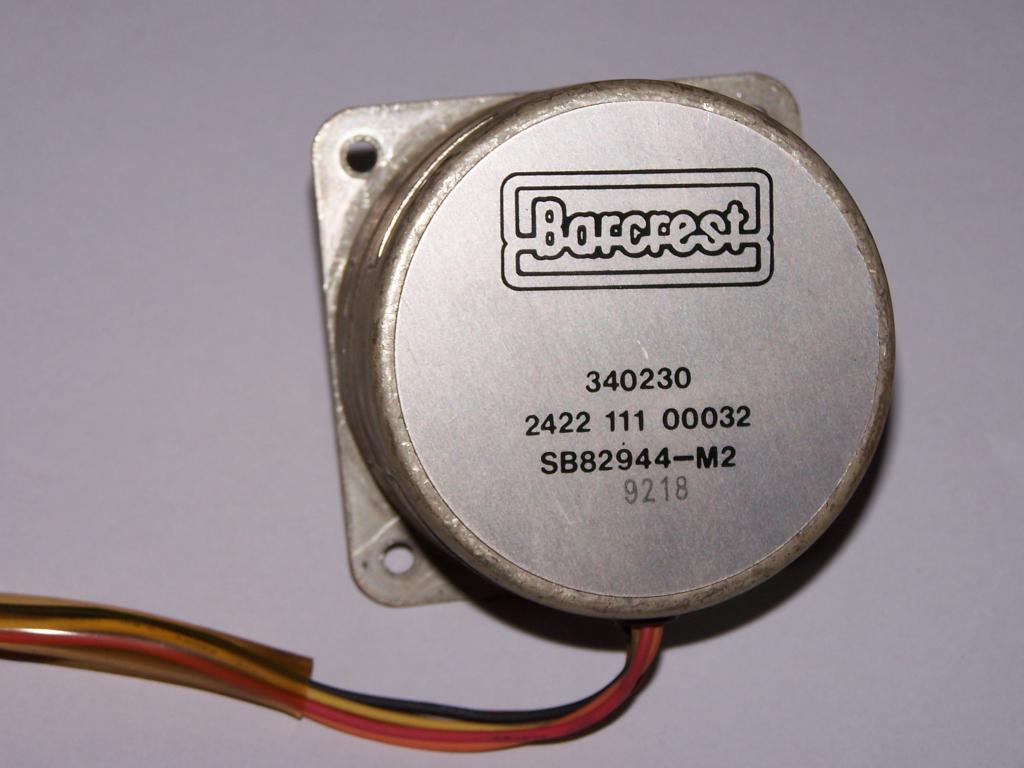

    Chcę uruchomić układ, który będzie sterował dwoma silnikami krokowymi. Kupiłem już dwa silniki krokowe. Ich uzwojenia mają opór ok. 26ohm. Docelowo układ ma prezentować dane na wyświetlaczach 7mio segmentowych - 5 lub 6 znaków (niekoniecznie cyfr, możliwe że będą to też zdefiniowane przeze mnie znaki). Dodatkowo jeszcze modulacja PWM do zasilania silnika prądu stałego. Czytałem już informacje o multipleksowaniu wyświetlaczy i mam teraz pytania:
    http://wkretak.pl/readarticle.php?article_id=19 - tutaj wspominają o wyświetlaczach ze wspólną katodą. Jeśli chcę zastosować takie o wspólnej anodzie to wymieniam tranzystory na PNP i podłączam je do plusa, prawda ?
    Podejrzewam, że silnik krokowy musi być też w jakiś sposób taktowany. W zupełności wystarczy mi, by wykonywał pełny obrót w ciągu 2 sekund. Czy częstotliwość jego taktowania nie zakłóci obsługi multipleksowania ?
    Dodatkowa jeszcze implementacja PWM nie wniesie zakłóceń ? Mam na myśli to, że do multipleksu będę potrzebował 250...300Hz, do PWM pewnie niższej, do krokowych też
    Jak wygląda sprawa sprzętu ? PWM i LED jest oczywiste, ale sterowanie silnikiem krokowym ? Lepiej jakiś kontroler 2803 na przykład, czy tranzystory ? Dodam, że nie znam mocy mojego silnika krokowego, a jest on pokaźnych rozmiarów

    I oczywiście wiesz jak steruje się silnkiem krokowym?
    Z tego co widać to silnik bipolarny czyli już mostek H.
    Co ma poruszć silnik krokowy?
    Jeżeli nie interesuje cię mikrokrok to polecam sterownik na L297iL298 z kontrolą prądu(czoper).

    Dziękuję za odpowiedzi. Silnik krokowy ma poruszać klapkami (wymagana bardzo mała siła). Na mikrokrroku mi nie zależy.
    AVR - pewnie i tak kupię ATMega 16
  • #5 6818941
    Mihó
    Zgodnie z tą ( http://wkretak.pl/readarticle.php?article_id=5 ) nomenklaturą myślę o sterowaniu w trybie pojedyńczego krokowania, ew. "zwiększony moment obrotowy". Mam już inny silniczek - 84ohm, może działać na 12V. Co daje prąd 140mA. Zależy mi na prostocie układu - czy lepiej będzie zastosować LM297 i 298, czy oprogramować samodzielnie sterowanie silnikami ?

    PWM przy takim sterowaniu- zupełnie zbędne.
    Jak prostota układu bez wielkich wymagań na mikrokroki
    to tak jak na stronie wkrętaka ULN zupełnie wystarczy.
    Silniki bipolarne można sterować jak unipolarne z jednego napięcia zasilania.
    Za pomocą procesora i ULN można sterować pełnym krokiem i półkrokiem.
    Oczywiście jak prostota układu to trochę więcej pracy przy programie.

    PWM - mam na myśli sterowanie dodatkowym (trzecim) silnikiem DC.
    Czyli rozumiem tak:
    LM298 dla sterowania dwóch silników krokowych ? Nie będzie tu wymagany L297 ?
    Wyświetlacze bezpośrednio z portów ?
    PWM - przez tranzystor bezpośrednio z uC

    Jeden L298 -a nie LM298 - wystarcza do wysterowania jednego silnika krokowego.
    L297 nie jest konieczny.
    Ale:
    Każdy silnik krokrokowy bipolarny może być sterowany jak unipolarny.
    Za pomocą jakiegoś układu ULN -jest ich kilka wersji.
    Niektóre nawet wytrzymują prąd 1.5A
    Można te układy wykorzystać do sterowania silników krokowych, DC przez PWM oraz sekcji wyświetlaczy.
    Ściągnij dane katalogowe i porównaj z zapotrzebowaniem na prąd silników.
    Na wyświetlacze na pewno wystarczą.
    ULN są zwykle tańsze niż L298.
    Przy sterowaniu sekcji wyświetlaczy potrzebujesz mniej oporników i tranzystorów.
