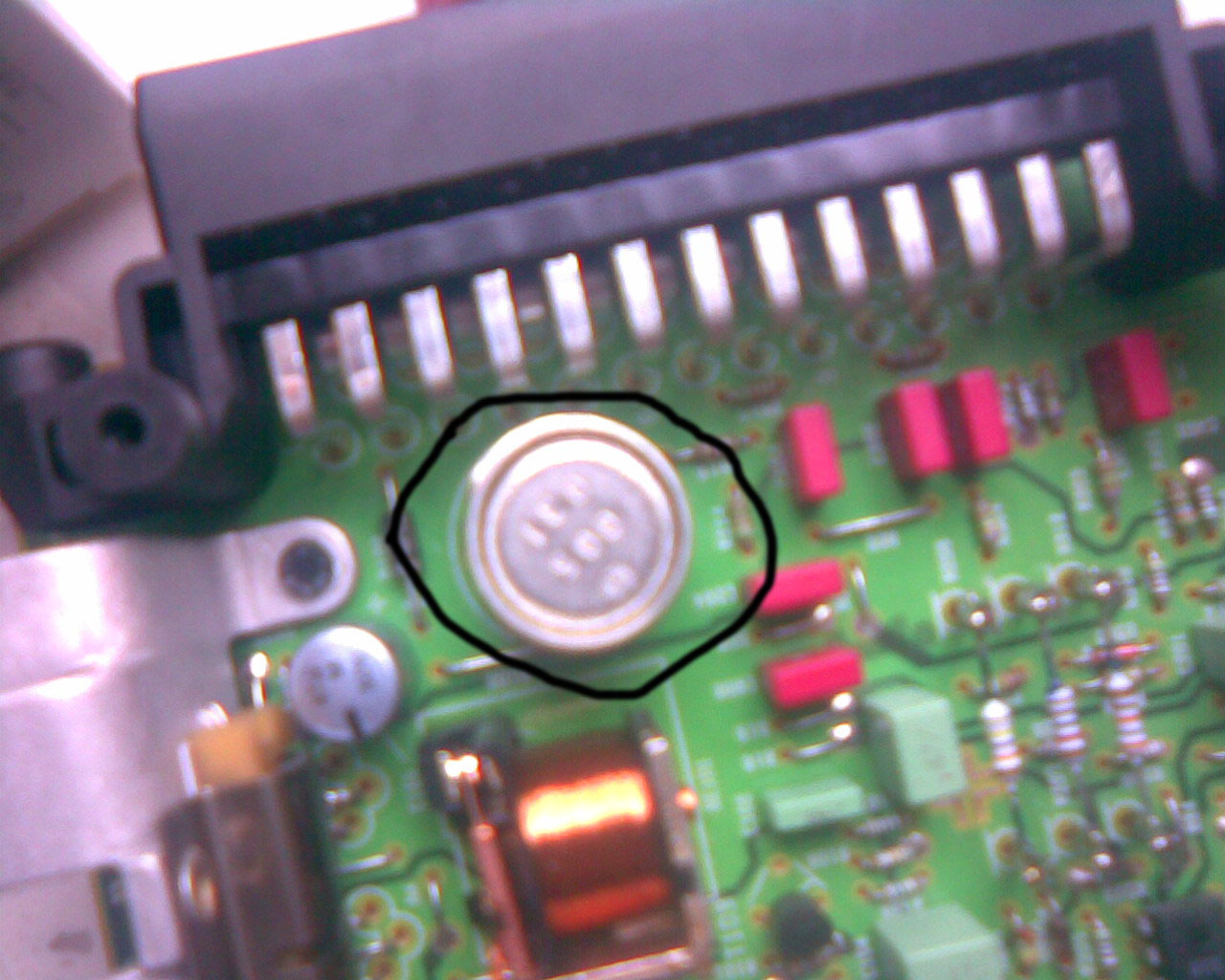

    Mam problem z określeniem rodzaju elementu półprzewodnikowego prawdopodobnie jest to dioda o oznaczeniu patrząc od góry 005031.Element ten wykazuje zwarcie, świadczy też o tym wypalona ścieżka.Proszę o pomoc w znalezieniu oryginału bądź zamiennika.Dodaje że jest sterownik do podnośnika w ciągniku Massey Ferguson 3060.Poniżej załączam zdjęcie tego elementu
    Element półprzewodnikowy - prawdopodobnie dioda ?

    Ktoś odwrotnie podłączył akumulator, tak ?
    To jest dioda dużej mocy zabezpieczająca sterownik przed takimi przypadkami, włóż tam dowolną, o na tyle dużym prądzie, żeby następnym razem też upaliło ścieżkę zasilającą

    Dziękuje za szybką odpowiedz.Dioda po wylutowaniu wykazuje że jest dobra, ma 620omów na przewodzeniu i bardzo dużą oporność zaporową.Jedyną usterką jest przerwa druku ale bez typowych śladów wypalenia, wygląda to na przełamanie druku.Sterownik nie działa, natomiast przekaźnik który jest widoczny na zdjęciu płytki nie łapie tylko pompuje, tak jak przy za niskim napięciu.Sprawdziłem wszystkie dyskretne elementy układu, niektóre wylutowując.Co może być jeszcze uszkodzone. Błądzę ponieważ nie posiadam schematu może miałby Pan dostęp do schematu takiego sterownika lub mile widziana jakaś konkretna wskazówka.
    EDIT : Problem rozwiązany proszę o zamknięcie tematu.
