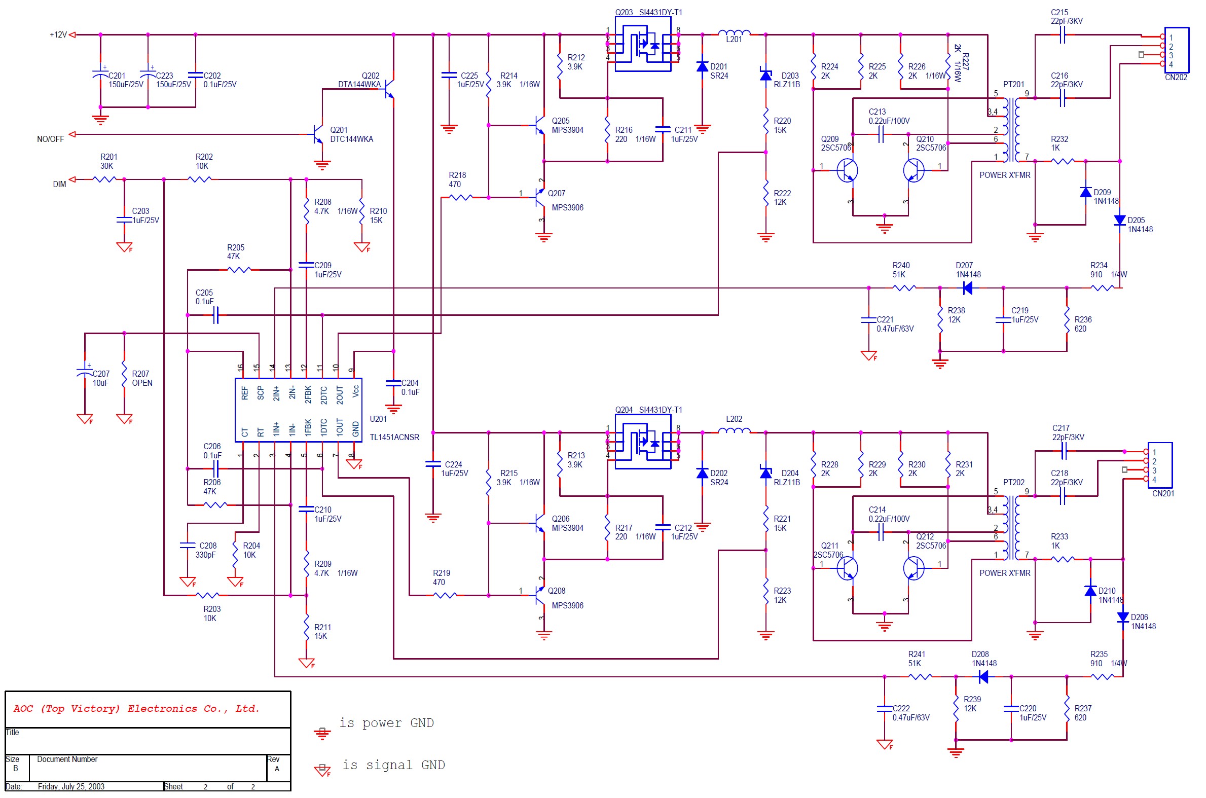

    Właśnie mam taki monitor z takimi objawami że podświetlanie uruchamia się tylko na chwilę.
    W moim przypadku definitywnie widać że jedna górna świetlówka zapala się na różowo tak więc będzie do wymiany.

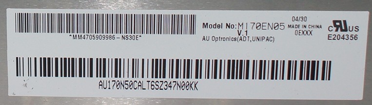

    Znalazłem schemat Inwertera
    ACTINA 173LS inverter
    Matryca M170EN05 V.1
    ACTINA 173LS inverter ACTINA 173LS inverter ACTINA 173LS inverter
  • #7 9787021
    Jakant
    Poziom 35  
    Czy zamieniałeś wtyki miejscami i po zamianie ta świetlówka także świeci na różowo. Może być że świetlówka jest ok a masz feler w jednej gałęzi inwertera.
  • #8 9788539
    gradek83
    To nie było konieczne znalazłem starą świetlówkę sprawną z 19 calowej matrycy i podpiąłem na krótko i zaświeciły się obie :)
