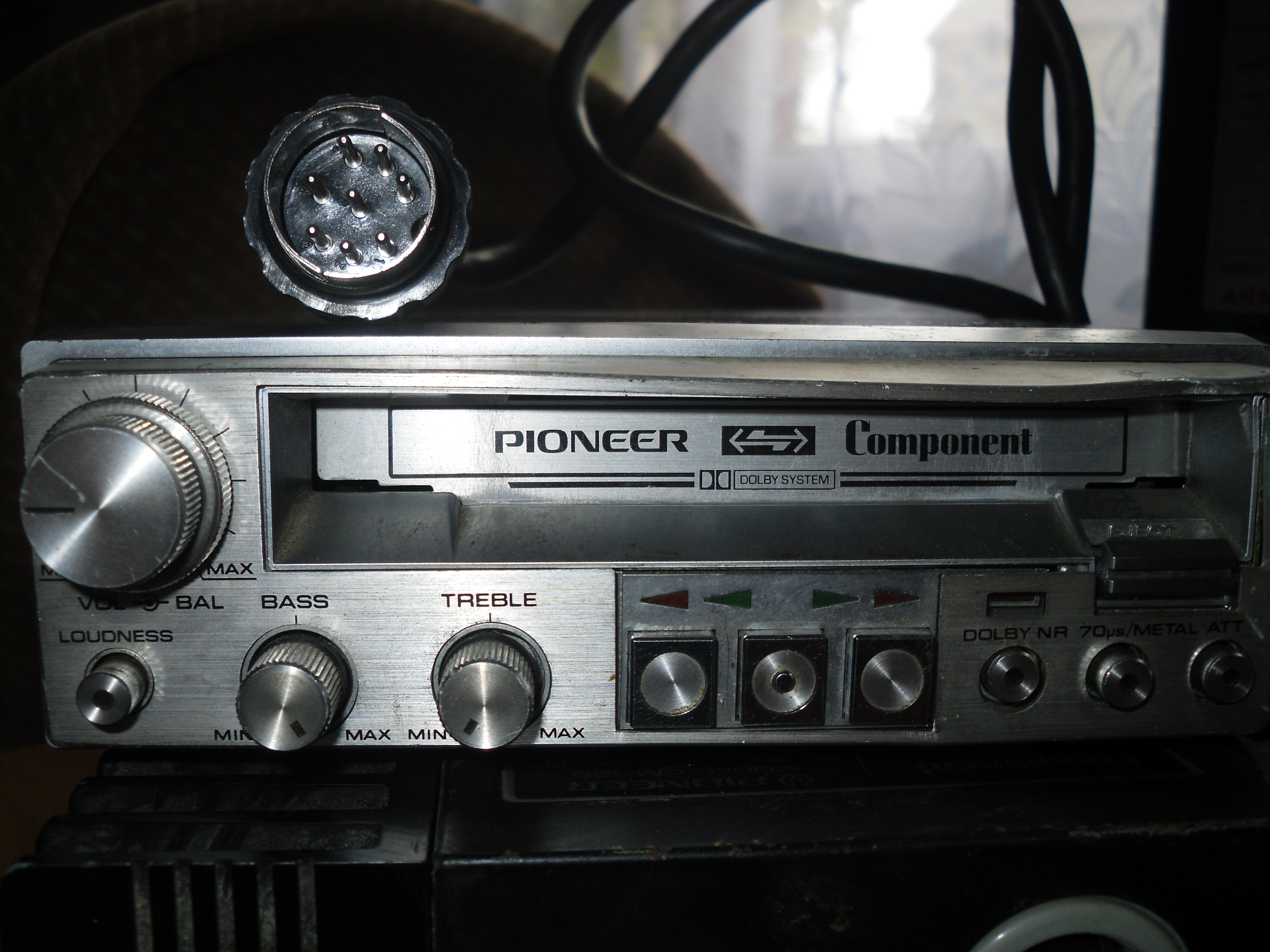

Pioneer GM-120, podłączenie do komputera.
MytnikO 24 Lip 2009 10:30 4656 4
  • #2 6816998
    Artur k.
    A w czym tu pomagać? Mam pomóc Koledze w używaniu googli?
    Schemat tego wzmacniacza, na którym jest również rozrysowane gniazdo połączeniowe znalazłem w googlach. Na podstawie tego bez problemu można poradzić sobie z podłączeniem.
  • #3 6818413
    MytnikO

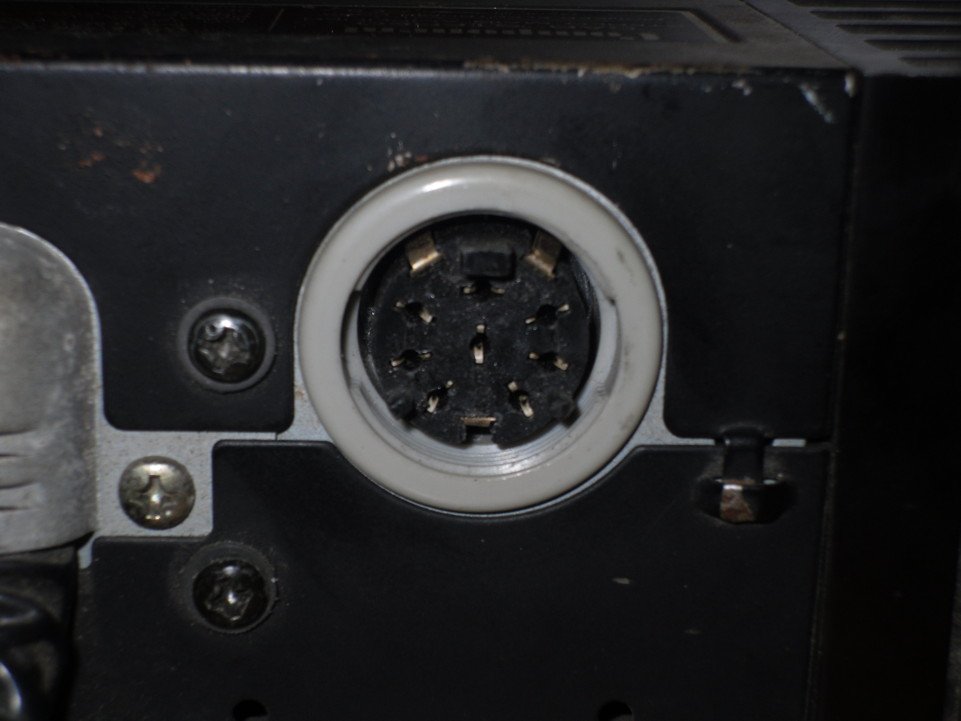

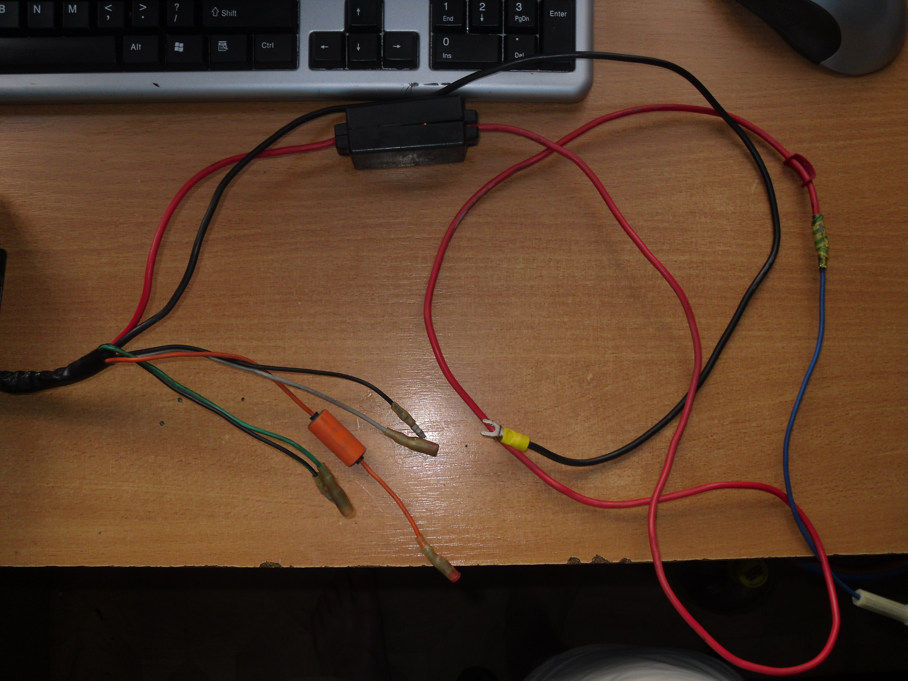

    Ja jakoś dalej nie potrafie. Podłączam kabel czerwony do + a czarny do - a wzmacniacz nie startuje
  • #4 6818662
    Artur k.
    A +14.6V na pin 6 tego okrągłego gniazda to kto poda? To napięcie należy wziąć z przewodu opisanego na schemacie jako +Bz.
  • #5 6819482
    MytnikO
    Czyli ten przewód to w moim przypadku pomarańczowy
