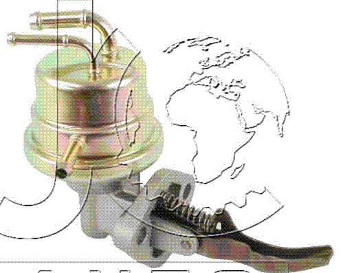

    Witam posiadam forda fieste curier rocznik 1993 wysiadła mi pompaka paliwowa, ma ona trzy wyjścia, ssanie, wyjście na gaźnik i przelew.
    W karzdym sklepie mówia mi, że nie są w stanie znaleść takiej pompki.
    Może ktoś z was natkną sie na taką pompkę lub ma używana.

    Spróbuj w aso. Jak będzie to raczej na zamówienie, ale może się udać.

    Podobna lecz inny układ dźwigni, u mnie swożeń mocujący dźwignię jest zaraz przy ściance pompki a dźwignia jest wygięta w stronę dołu "wygięte L"
    W aso brak oryginału a zamieników nie produkują.

    Witam po roku, zasugerowałem sie podpowiedzią kolegi i zamontowałem pompkę elektryczną niskociśnieniową, wpiołem ja pomędzi pompkę paliwową mechaniczną ze względu że ma ona odprowadzenie przelewowe a zbiornik, oczywiście dałem filtr przed nową pompką. Koszt pompki, filterka, dodatkowego węża i opasek na alegro to ok 150zł .
