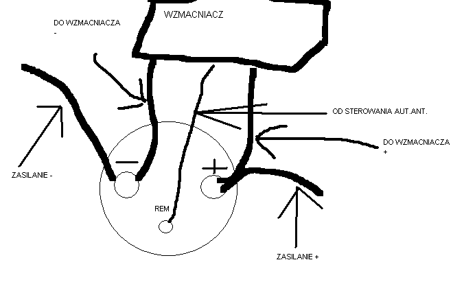

    Witam zakupiłem kondensator mocy 1,5f,dodam iż jest to sprzęt używany więc o jakiejkolwiek instrukcji nie ma mowy,znalazłem rysunek podłączenia jednak mam wątpliwości czy jest dobry.Wedle mnie przy takim podłączeniu kondensator będzie miał zwarcie nie znam się więc dlatego pytam czy to ustrojstwo przy takim podłączeniu nie wybuchnie?Zapomniałem dodać mój kondensator niema żyły remote

    Prawidłowo- przewód od kondensatora do wzmacniacza staraj się aby był jak najkrótszy ( zasilanie )

    Z tego co widziałem gość od którego kupowałem to cudo miał podłączony plus i w miejsce minusa szedł kabel do wzmacniacza plusowy.Zamotałem trochę,plus z akumulatora podłączony w miejsce plusa w kondensatorze a minus do z kondensatora w miejsce plusa we wzmacniaczu dlatego moje wątpliwości
    #4 6816553
    cichy lis
    To musiało ci się przewidzieć. Tak jak na twoim Rysunku jest przedstawione jest OK .

    Z tym przewidzeniem to na pewno nie przewidziało mi się,nawet byłem bardzo zdziwiony dlatego zrobiłem sobie rysunek w razie czego.Dziękuję za pomoc jutro spróbuje podłączyć tak jak na rysunku,w razie czego rozładuje jeszcze ten kondensator dla bezpieczeństwa :D
  • #6 6816589
    cichy lis
    Jak nie był podłączony to się rozładował- a przed podłączeniem należy go naładować- np przez żarówkę 12 V 5 W.Podłączanie bez naładowania spowoduje iskrzenie oraz może przepalić bezpiecznik, a dodatkowo skraca żywotność i pojemność kondensatora
