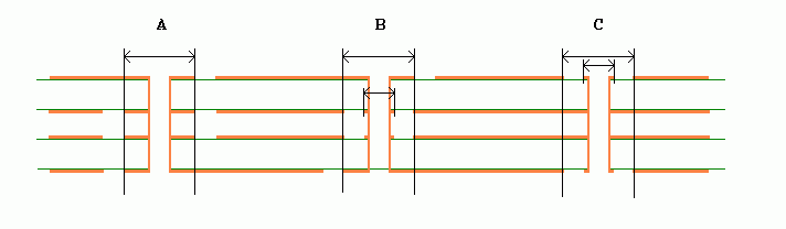

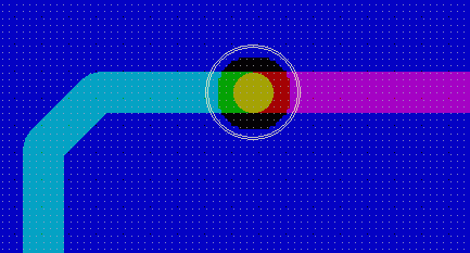

  • #16 7683376
  • #17 7684914
    psooya
    Rozumiem o co ci chodzi. Chcesz niemieć padów na warstwach pośrednich tam gdzie nie są potrzebne (żeby była tylko metalizacja). Sam się nad tym zastanawiałem bo protel przy tworzeniu biblioteki do footprinta pozwala wybrać jaki ma być rozmiar padów na warstwie pośredniej. Z tym że chyba jest to sztywna nastawa jak teraz patrzę. Może ktoś już to robił ja na razie nie mam pomysłu :/
