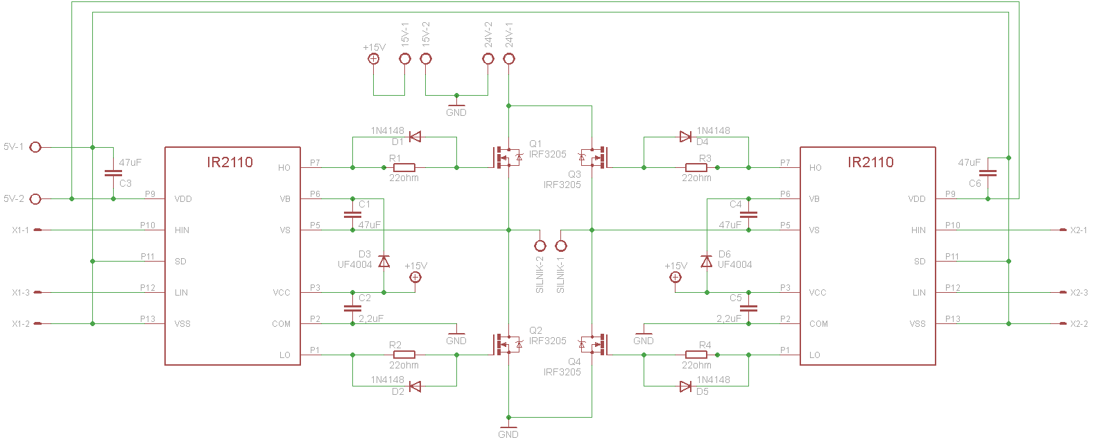

    zbudowałem mostek H wg schematu:
    [avr][pwm][mostek h] sterowanie mostkiem h za pomocą pwm
    Chce sterować tym mostkiem za pomocą jednego wyjścia PWM oraz dwóch normalnych wyjść, podłączonych następująco.
    PWM do obu wejść LIN sterowników, wyjścia normalne osobno do dwóch wejść HIN sterownika.
    Dzięki temu dwoma wyjściami mikrokontrolera będę wybierał kierunek a pwm sterował prędkością.
    Podczas startu na oba wejścia LIN podam "1" a na oba wejścia HIN "0" tak aby kondensatory C1 i C4 naładowały się i układ był zdolny do normalnej pracy, wyglądającej mniej więcej tak:
    1 0 pwm - lewo
    0 1 pwm - prawo
    Czy mój tok rozumowania jest dobry i czy to rozwiązanie powinno się sprawdzić? Czy minimalna liczba wyjść mikrokontrolera potrzebna do sterowania tym mostkiem to właśnie 3, czy jednak można zrealizować to sterowanie za pomocą jedynie dwóch wyjść? Liczba potrzebnych wyjść nie stanowi jednak problemu, głównie zależy mi na najbezpieczniejszym sterowaniu.
    Najbezpieczniejsze sterownie wyglądało by tak:
    2 sygnały HIN, 2 Sygnały LIN, 1 Sygnał PWM(podłączony do wejścia SD) oraz jeden sygnał FAULT który sprowadzał by wszystkie sygnały kontrolujące mostek do stanu powodującego jego całkowite wyłączenie (np. w przypadku jakiegoś błędu). Za pomocą takiego układu możesz realizować nie tylko zmianę kierunku silnika, ale też hamowanie poprzez zwieranie górnej lub dolnej pary tranzystorów do + lib - zasilania.
    No i jeszcze sprawa wiszących bramek tranzystorów, podłącz je odpowiednio do masy(dla dolnej pary) oraz potencjału VS dla górnej za pomocą dużego(100k+) rezystora lub diody zenera/transila żeby wymusić im potencjał niski w sytuacji gdy wyjscia znajdą się w stanie wysokiej impedancji. Dodatkowo dioda zabezpieczyła by bamki przed szpilkami napięcia.
    W zależności od tego jaką moc ma ten silnik, warto było by pomyśleć o jakimś układzie gasikowym (snubber) na wyjściu mostka.

  • #8 6871594
    wesol
    arrevalk wykorzystałem twój pomysł na sterowanie.
    Jednak po podłączeniu pod SD pwm uC nic się nie dzieje. Sam wybór kierunku wydaje się być w porządku, dopóki SD podłączone jest do masy.
    Pierwszy raz wykorzystuje pwm, więc być może popełniłem jakiś błąd w kodzie (wykorzystany uC to atmega32)
    sbi DDRB, DDB3
    ldi r18, (1<<WGM01)|(1<<WGM00)|(1<<COM01)|(0<<COM00)|(1<<CS01)|(0<<CS02)|(0<<CS00)
    out TCCR0, r18
    ldi r18, 0x00
    out OCR0, r18
    do OCR0 ładowałem różne wartości, bez rezulatów.
  • #9 6872706
    arrevalk
    Poziom 25  
    Załaduj do rejestru PWM ustalajacego wypełnienie wartość równą połowie okresu. I zobacz czy na pinie SD pojawia się przebieg prostokątny.
