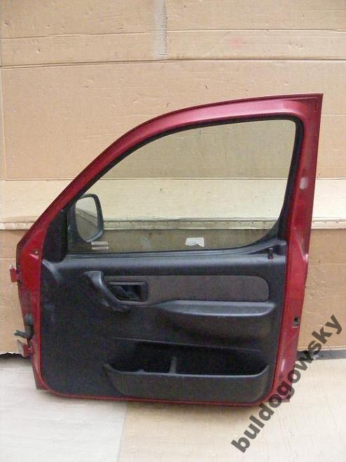

    też tak chciałem zrobić ale.... jak zamocować tweetery w miejsce 10? No i moje drzwi tak jak pisałem nie maja miejsca na głośniki tzn nie ma tych maskownic... wyglądaja tak jak na zdjęciu

  • #11 6823210
    pita1988
    Zawsze drzwi mozna przerobic ;)
    A tweetery tak

  • #12 6823262
    nicox
    no i tu problem.. przerobić = praca i czas :P
    a ja niebardzo mam czas na to... tzn w przyszłości będę chciał tak zrobić ale teraz tylko kupić wstawić podłączyć i już
