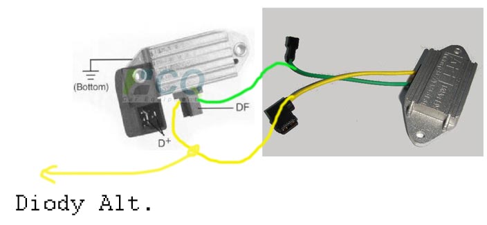

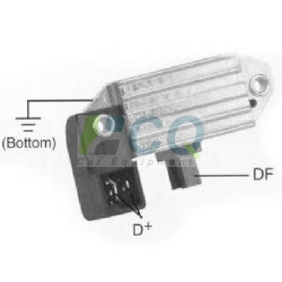

    Padł mi regulator napięcia RNa-12 (czasami alternator daje zbyt duże napięcia ładowania - prawie 18V). Foto poniżej:
    Regualtor RNc-12 zamiast RNa-12 w UNO
    Znalazłem w domu nowy regulator ale RNc-12.
    Z tego co wiem, to róznica między tymi regulatorami jest żadna (za wyjątkim budowy - RNa posiada szczotki).
    Jako, że zależało by mi na szybkiej wymianie owego regulatora, pomyślałem, że uszkodzony układ regulacji w RNa odetnę od szczotek i dolutuje do niego sprawny regulator RNc jak poniżej (końcówki D+ i DF, oraz masa).
    Czy takie coś zadziała? ;) Wiem, że ten regulator kosztuje groszę, ale jutro jest niedziela, a pilnie potrzebuję sprawny samochód.
    Z góry dzięki za odpowiedź.
  • #2 6821398
    carrot
    Moderator Samochody
    Zadziała, czemu by nie miało, oba regulatory są przystosowane do 9-cio diodowych mostków prostowniczych
  • #3 7052320
    SP8JZ
    Poziom 33  
    Tylko, że jest jeszcze mały szczegół. Niektóre z regulatorów wzbudzają plusem (stała masa na szczotkach) jak w dużym fiacie, ursusie 3P - RNA-2. Omawiane wbudzają zerem (wyprostowane napięcie regulatora na szczotkach). //Spoko spoko// .Na szczęście omawiany regulator od malucha będzie pasował, wzbudza zerem. Założyłem taki do Tipo, objawy były kosmiczne - kontrolka gaśnie i ładuje czasem nie gaśnie a ładuje.

    co ty sie tak kolega rozpisujesz gość sie pyta o konkretny regulator króry będzie pasował a ty nawijasz i jakim zerem wzbudza mało fachowa wypowiedz
    bez obrazy a co do sugerowania sie liczbą diod to te przykłady które podałeś jako wzbudzane plusem mają 6 a minusem mają 9 kolga carrot tez zle nie napisał
