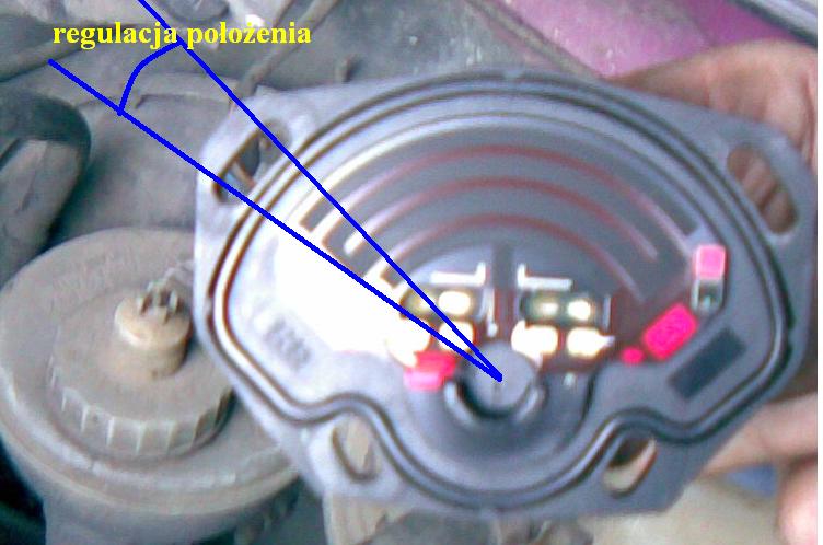

    Golf 3 poj 1.4 rok proukcji 1992 monowtrysk
    Mój golf po odpaleniu po ok. 5 minutach na biegu jałowym sam zwiększa obroty do ok 5 tys, poczym sam go gasze bo pewnie doszło by jeszcze dalej a pózniej nie chce odpalić dopóki nie ostygnie Co może byc tego przyczyną?

    Dzisiaj odrazu po odpaleniu odłączyłam czujnik przepustnicy Chodził przez ok 4 minuty poczym podłączyłam czujnik przepustnicy i auto nagle zwiekszyło obroty Czy to znaczy że czujnik jest do wymiany

    Pozostaje wymontować ten czujnik przepustnicy (potencjometr) i sprawdzić czy nie ma powycieranej warstwy oporowej. Przed wymontowaniem lepiej zaznaczyć położenie potencjometru ponieważ ma on możliwość regulacji kątowej względem położenia przepustnicy:

    Faktycznie ma wyżłobione rowki. Czyli jest do wymiany? Czy to może być tez przyczynom nie odpalania na ciepły silnik?
