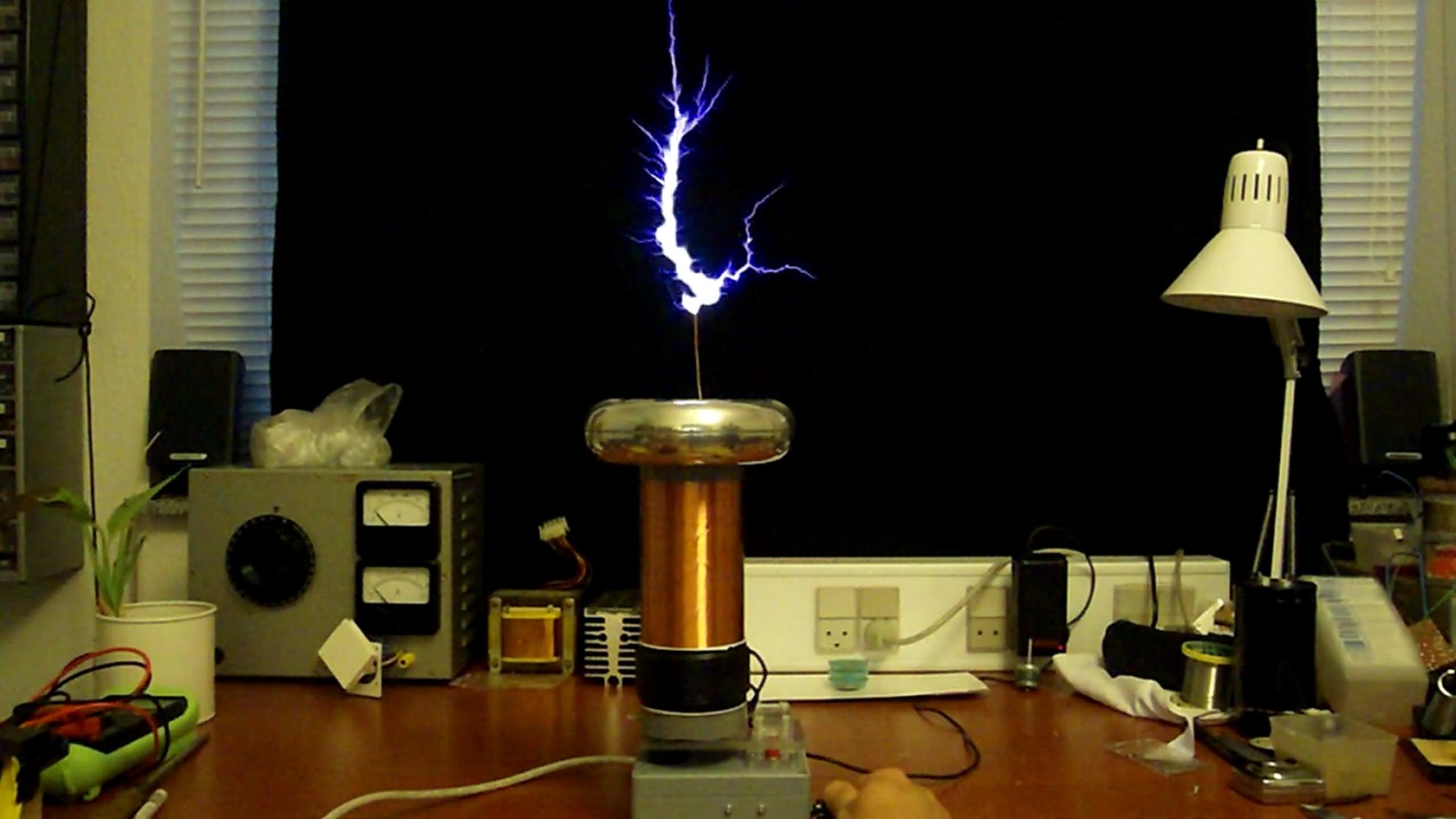

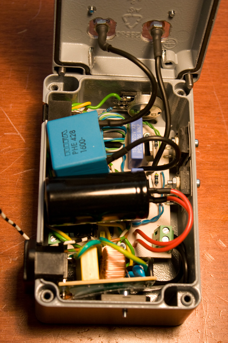

    Jest to kolejna kompaktowa mini sstc zasilana z 325V. Działa ona na półmostku z tranzystorami irfp460. Wykorzystano w niej sprzężenie magnetyczne na antenie. Częstotliwość rezonansowa uzwojenia wtórnego wynosi aż 470KHz i jest to nieco spóźniony prezent na dzień mamy :P Później tesla ma trawić do szkoły.
    MadsKaizer SSTC III. Działa ona na półmostku z tranzystorami MadsKaizer SSTC III. Działa ona na półmostku z tranzystorami
    Jak widać jeśli ktoś naprawdę chce coś zbudować to bez specjalnych narzędzi, programów projektowania może to zrobić :)

    Jeżeli dobrze widzę to uzwojenie pierwotne nawinięte jest niemal że na uzwojeniu wtórnym. Z doświadczenia wiem, że przy takich konstrukcjach lepiej zachować pewien dystans (powietrzny) między uzwojeniami. Podkreśla to fakt, że większość napięcia w uzwojeniu wtórnym indukuje się właśnie przy uzwojeniu pierwotnym.
  • #3 6823476
    KJ
    Nie pierwsza cewka z takim rozwiązaniem pierwotnego jaką widzę. Jest ono zwykle stosowane w małych sstc przez konstruktorów z USA. Jeżeli izolacja jest dobra nie stanowi to jakiegoś większego problemu. Jeżeli budujemy coś większego to izolacja między uzwojeniami zaczyna być problematyczna. Sam się o tym przekonałem. Cewka wg mnie ładnie wykonana no może pomijając te gołe kable od pierwotnego wetknięte w śruby. Chodzi bardzo dobrze z tego co widzę. Pytanie jak mocno się grzeje.
  • #4 6823526
    slu_1982
    Kaizer na 4hv pisze że lekko się grzeje, w końcu to pracuje z interupterem :P

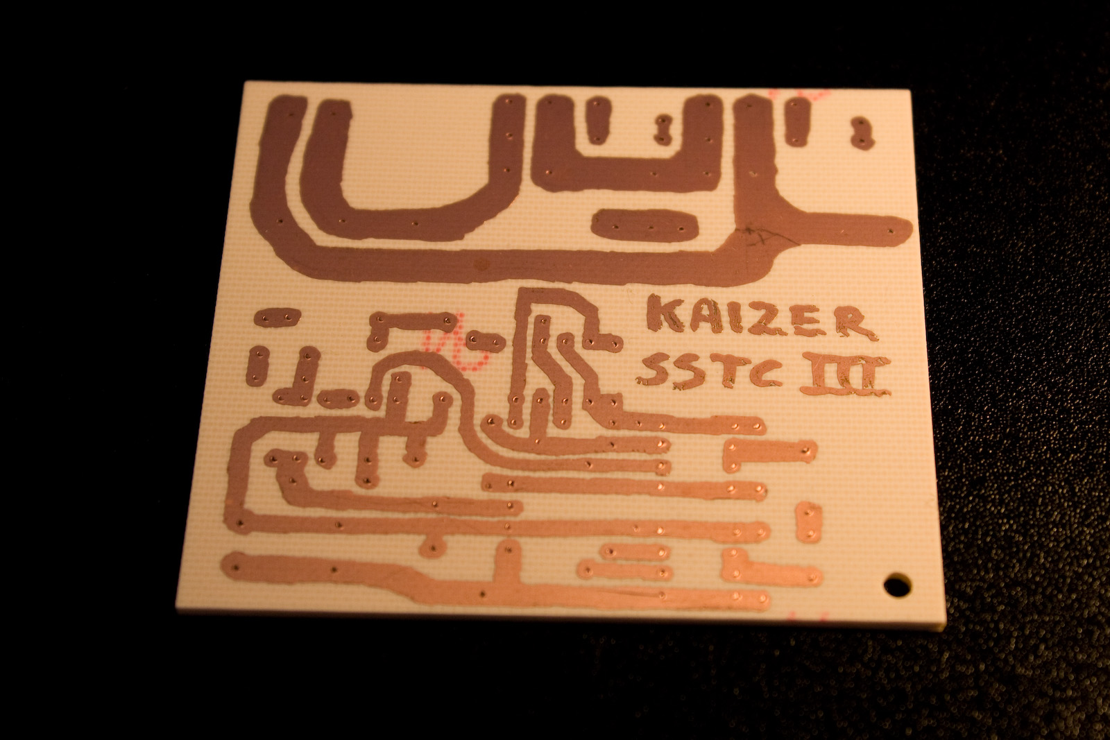

    Bardzo fajna cewka nawet się nie zastanawiam czy takiej nie wykonać ale nie widzę tam żadnego schematu PCB

    Hello all!
    Since I tracked a lot of interest from this forum regarding this tiny sstc, I am sure you will like the improvements I have made.
    It is now using a new secondary coil and topload so the resonant frequency is around 180 kHz instead of 470 kHz.
    There is also a new video of the performance on my site: http://kaizerpowerelectronics.dk/tesla-coils/kaizer-sstc-iii/

    Helo Kaizer! I am Robert2 in 4hv forum :P Very nice topload and sound :) almost as DRSSTC :D
    Cheers :P

    Hello
    MadsKaizer or you could give more details on subject your SSTC.
    Maybe some electronic patern of your coil.

    I will upload the schematics monday or tuesday, just need to make them first :)
