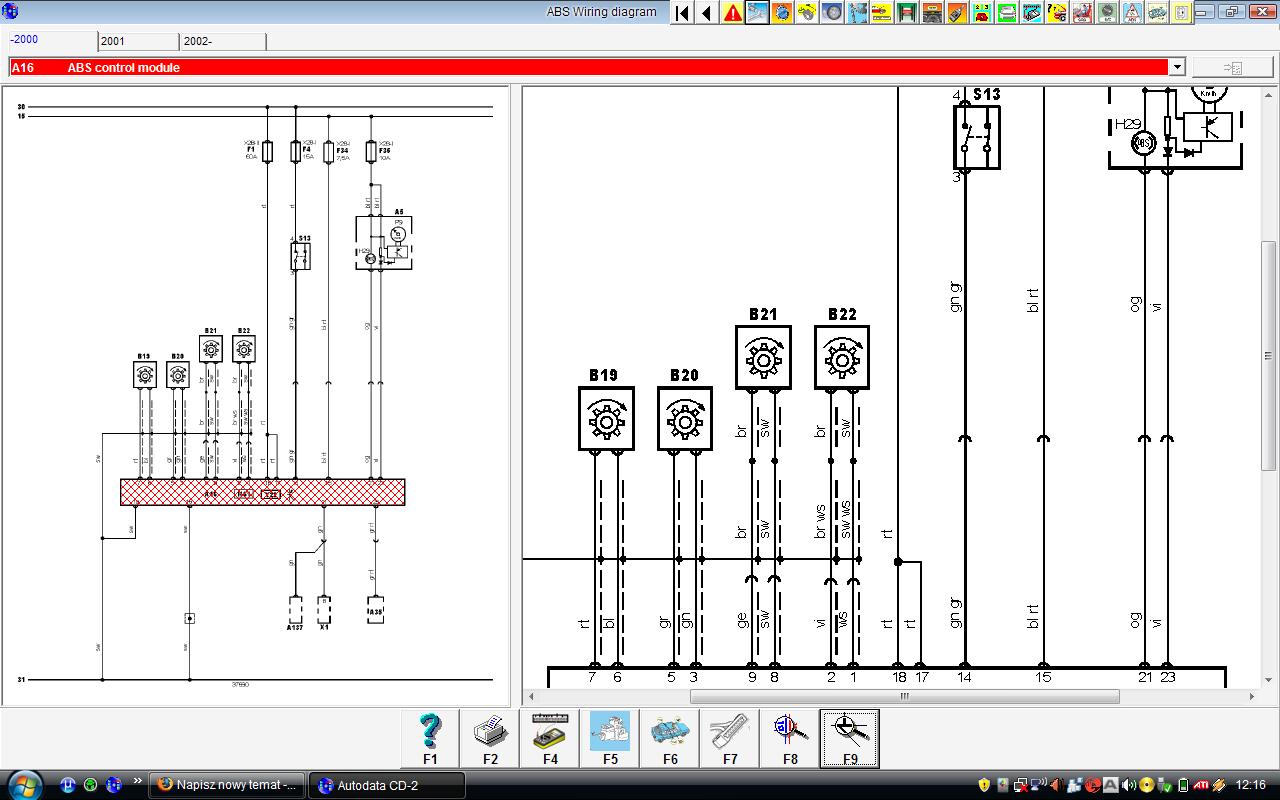

    Witam. W samochodzie j/w brak wskazania licznika, nie działa ABS, tempomat. Napięcia i masy sprawdzone na sterowniku, czujniki mają dobry opór(sprawdzone przy grzebieniu sterownika). Załączam skan instalacji. Chodzi mi głównie o wskazanie licznika - jak zrobić, żeby licznik pokazywał prędkość i kilometry...Ze schematu wynika, że bierze impulsy z któregoś z czujników ABS.
    Saab 9-5 2.0T 1999r - brak wskazania licznika !!!
    PIN 23 - wyjście na prędkościomierz

    Proponuję sprawdzenie wskazań czujników w trakcie jazdy oraz grzebienie na półosiach.Nie zakładać podróbek.

    Czujniki pracują. Sprawdzone oscyloskopem

    taki sam efekt (brak ABS, ESP, TEMPOMAT, nawijania km i pokazywania prędkości jazdy) jest jak wyjmiesz albo masz przepalony bezpiecznik od ABS,ESP chyba to jest 29 bezpiecznik.

    No to już dawno rozwiązane. Sterownik ABS wymieniony i jest ok.
