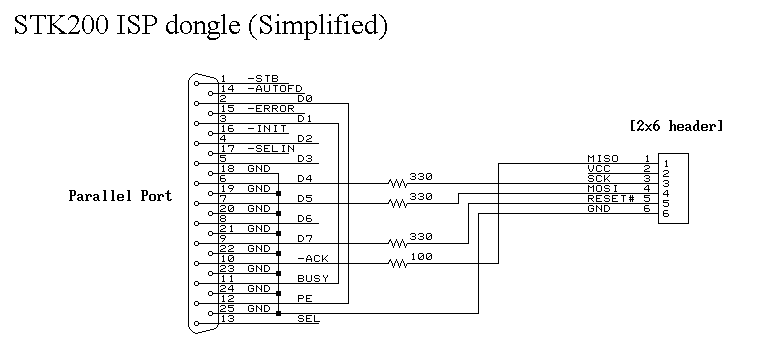

    Witam, ostatnio chciałem zrobić programator wg schematu [atmega8] programator własnej roboty. Wszystko polutowalem itd. Podłączyłęm pod kompa i niestety nie działa... Używam PonyProga wersja 1.17 Jesli odczytuje z programatora to wyskakuje błąd "Device missing or unkown device -24" Jeśli tam klikne ignoruj to zczytuje mi same FFFFFFFFF (atmega jest nowa, prosto ze sklepu) i wyskakuje komunikat ze odczytanie udało sie. Jeśli chce coś wgrać to ten sam błąd wyskakuje, klikam wtedy tez ignoruj, lecą jakieś procenty ze sie wgrywa i na koniec ze Writing Failed.
    Po takich moich przygodach pomyślałem ze coś źle zlutowałęm albo coś... Wiec na płytce stykowej zrobiłem sobie taki sam układ od początku (miałem zapas części) ale ciągle jest to samo. Wydaje mi się ze wszystko dobrze tam na tej płytce połączyłem ale tez w 100% nie jestem pewien bo jestem poczatkujący. Całość zasilam starym zasilaczem od kompa. Jest tam +5V. Macie może jakieś pomysły co może być nie tak? Na co zwrócić uwagę? Co sprawdzić... Proszę bardzo o pomoc, pozdrawiam.

    Mi też ten programator nie działał. Wyskakiwał ten sam błąd co u Ciebie. Po dwóch dniach zmagań zrobiłem sobie coś takiego:
    Prosty i działa bez problemu.

    Ja podłączałem to przewodami 8cm. Testowałem na dwóch atmegach (myślałem, że może jedna jest walnięta), dwóch układach (74HC244 i 74HCT244N) i nawet programatorem i programem z tej strony. Całość zasilana z prostego zasilacza z regulacją na LM317.
