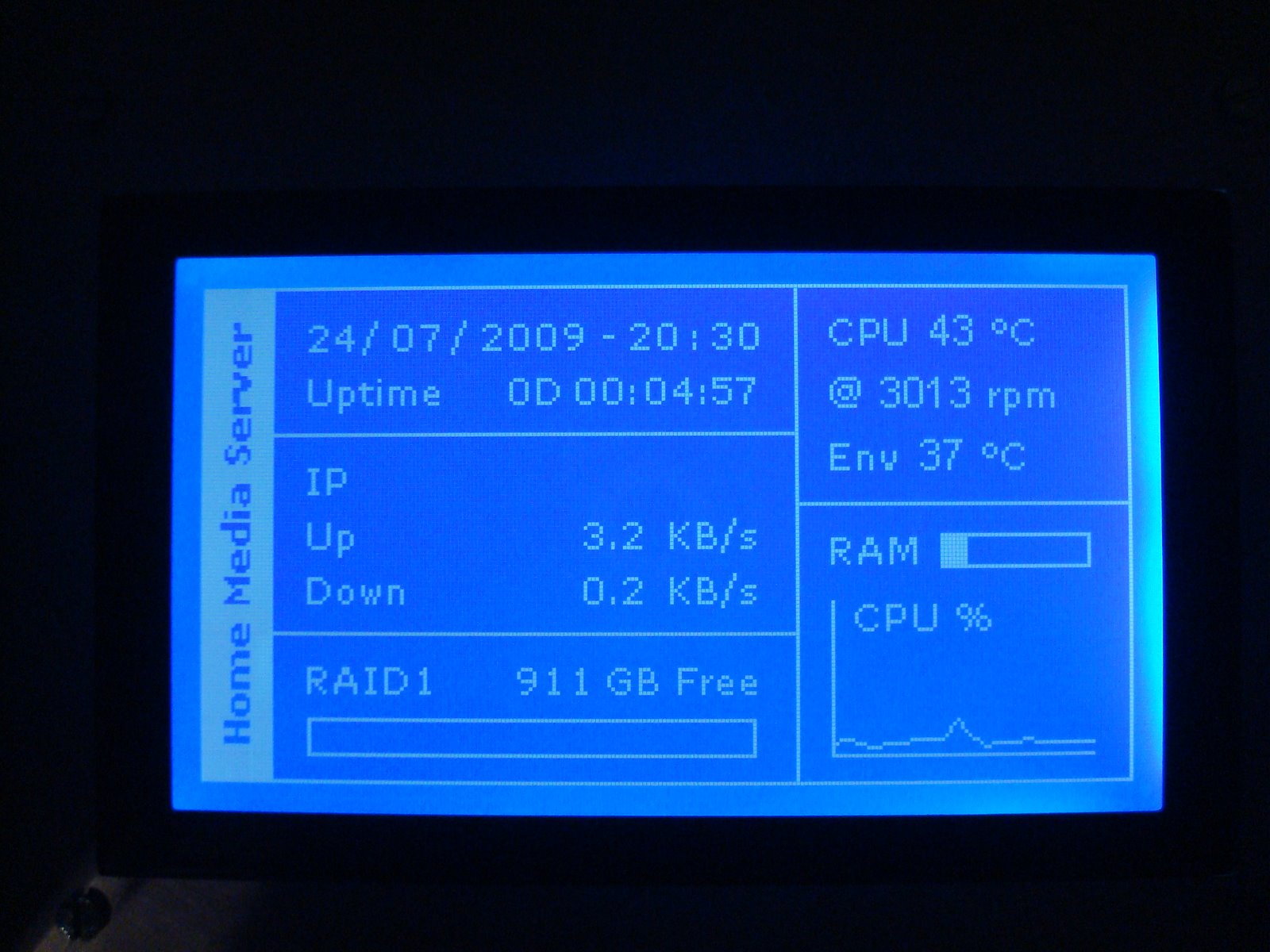

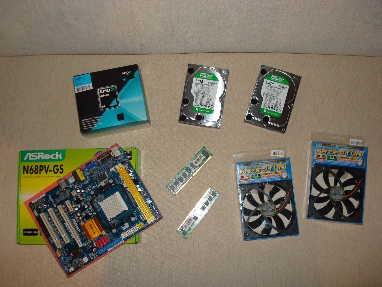

    Oto ciekawy przykład jak można zbudować domowy serwer inaczej niż po prostu chowając gotowy komputer w szafie. Opisywana konstrukcja to w pełni funkcjonalny serwer zgodny ze standardem DLNA. Autor przed rozpoczęciem budowy urządzenia postawił, że jego konstrukcja będzie miała następujące cechy:
    1. Pełna obsługa DLNA(do przesyłania filmów/zdjęć/muzyki do playstation3)
    2. Dysk zorganizowany jako macierz RAID by zabezpieczyć dane
    3. Obsługa zdalna (brak myszy, monitora i klawiatury)
    4. Mały pobór mocy
    5. Możliwość dodania funkcjonalności takich jak serwer drukowania czy klient Torrent
    6. Cena mniejsza niż 300 euro
    Brzmi to dość trudno, zważywszy na cenę komercyjnych rozwiązań tego typu, lecz autorowi udało się zaprojektować i zbudować urządzenie zgodnie z założeniami. Na swoim blogu zmieścił obszerny artykuł na temat jego budowy.

    Dwa wiatraki na dwa dyski, to one się tak grzeją ? :|
  • #7 6826433
    pidpawel
    No ja też przyczepię się do dysków. Firma znana z szeroko stosowanej wyszukiwarki internetowej :) przeprowadziła badania dotyczące prawidłowej temperatury dysków. W Sieci można znaleźć dokładne wyniki - ja przytoczę ten ogólny: 43*C o ile dobrze pamiętam. U siebie mam 1 wiatrak 12cm na 4 dyski, do tego pracujący na 5v zamiast 12v i mam 34*C. Autor chyba przesadził. Co prawda zamknięcie serwera w szafie, w której jest tak mało otworów może wymagać pewnych zabiegów...

    W sumie w całym projekcie najciekawszy jest ten malutki monitorek. Ale zgadzam się z przedmówcami wrzucić do jakiej obudowy po DVD czy Amplitunerze i będzie lepiej sie prezentować i działać. No i w ten sposób powstanie klon pierwszego X-boxa, który właściwie nie był niczym innym jak PC wrzuconym do puszki po DVD. Ale chętnie sam bym sobie zrobił coś podobnego do oglądania filmów na TV i nagrywania z mojego X-a filmików, ale na razie nie znalazłem odpowiedniej płyty głównej, która pozwalał by montować karty graficzne na leżąco, czyli do obudowy mini desktop. Bo starego sprawnego P4-2,8GHZ mam.

    A co z poborem prądu? Autor w założeniach wspominał o tym a na koniec nic nie powiedział. Sądzę że 100W to mało na Athlona w tej konfiguracji.

    Co za obszerny opis kolego Levi_pl, zaspakajający moją dociekliwość w sprawie poboru prądu. Licząc tak "pi razy drzwi" wychodzi coś czterdzieści kilka wat, naprawdę niezły wynik, takich osiągów nie powstydziłby się nawet fabryczny NAS.
    Ale to zasługa VIA EPIA, która pod względem apetytu na prąd nie może się równać z komentowanym serwerem. Mając na pokładzie Athlona trzeba się liczyć z większą mocą i to kilkukrotnie w porównaniu z jednogigahercowym procesorem VIA-CYRIX a co za tym idzie z głośnym chłodzeniem.
