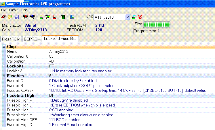

    Witam, czy jest możliwe ze dwa takie same mikrokontrolery attiny2313 mogą pracować w ten sposób ze jeden wolniej drugi szybciej?
    Gdyż zakupiłem płytkę testową z "oślej łączki" to zawarty w niej procesor pracuje normalnie na wszystkich programach a dokupiony inny taki sam procesor działa wolniej. To znaczy np gdy wgram program zegarka to na tym drugim cyfry mrygają. Co powinienem zrobić aby procesor pracował normalnie?
  • #2 6824071
    wicy
    Sprawdź ustawienia taktowania procesora w obu procesorach.
    Jeden może mieć 1HMz, drugi 8MHz. Porównaj fuse bity.
    #4 6824270
    wicy
    Przestaw Fusebit C.
    W ogóle to ostrożnie z tymi ustawieniami. Poczytaj przyklejone w tym dziale tematy.
