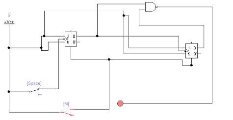

    obecnie, przerabiam "lekko" pneumatyczną replikę AK74 (karabinek asg. ASG - forma sportu jak paintball) - jest to pneumatyk w którym sprężyna naciągana jest przez silnik. Zmieniałem już wiele w elektryce tego karabinu. Opłaca się to robić samodzielnie, bo ceny oficjalnych części konkurują ze złotem. Najpierw przyszła kolej na wsadzenie tam niskooporowych przewodów, potem wraz ze zmianą aku z 8.4 na 12V zainstalowałem przekaźnik, by nie wypalać dotychczas łączonych mechanicznie styków (zużywały się od iskier). Jestem świeżo po zainstalowaniu tam MOSFET'a który mi nieco uprościł układ. pora na kolejny, największy krok:
    Wyzwanie polega na skonstruowaniu układu, który potrafi odmierzać 3 strzały,
    tak żeby karabin miał 3 tryby ognia: semi, burst (3 strzały) i auto.
    Do kółka zębatego planuje podczepić styk(lub fotobramke), który dawał by 1 impuls / 1 strzał.
    NIE WIEM jak zrobić układ, który po naciśnięciu spustu będzie podtrzymywał obwód silnika AŻ do momentu otrzymania 3 impulsów od ukł naliczającego (3 obroty koła zębatego). to jest ta najtrudniejsza dla mnie część.
    Ideałem było by żeby po naciśnięciu spustu karabin oddawał na semi 1 strzał, na burscie 3 strzały a na auto działał do puszczenia spustu i stawał po impulsie wystrzału - tak żeby tłok nie zostawał naciągnięty - ale równie dobrze może działać tak długo jak długo trzymany jest spust.

    wylączenie ukladu po trzecim impulsie zrobiłbym za pomocą jakiegoś licznika plus jakiś AND.

    Opowiedz mi o tym coś więcej: rozumiem że pomysł jest żeby zastosować tranzystorek średniej mocy który byłby sterowany przez jakąś bramkę logiczną. Załóżmy że mój styk będzie naliczał obroty kół zębatych - opcja z czasowym jest już więc nie potrzebna. jak będzie wyglądał sam układ? jaki scalak,licznik? itp.
    znasz jakieś miejsce gdzie mogę znaleźć opis takiej części?
    i jeśli możesz... - opisz dokładniej schemat podłączenia.
    Powiem szczerze że nie znam się na układach logicznych i nigdy takiego nie konstruowałem...
    z góry dziękuję :-)

    Takie coś mi się udało zrobić. Powiem szczerze że nie znam się dobrze na tym i pasowałoby żeby ktoś to zweryfikował. Wszystko wydaje się działać, ale pewnie by dało się zrobić prościej. Przełącznik [SPACE] to nasza fotobramka. Przerzutniki działają na zbocze opadające więc gdy kulka przelatuje musi nastąpić przeskok z logicznej jedynki na zero. Przełącznik [M] to przełącznik który podaje jedynkę gdy spust jest w normalnej pozycji (nie wciśnięty). Bramka NAND zwraca nam zero (odłączenie silniczka) gdy na wyjściach obu przerzutników będzie stan wysoki (zliczone 3 w formie binarnej).

    ok, powiedzmy że jakoś to rozumiem;]
    (nie znam sie na układach logicznych, niebardzo mam kogoś kto mógłby to sprawdzić, sterowanie ecu zrobię w drugiej kolejności, teraz składając karabin wsadzę poprostu regulację mocy silniczka).
