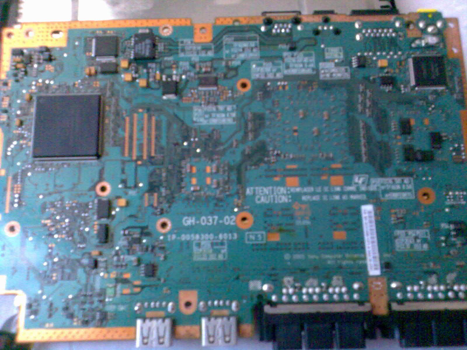

    Witam wszystkich posiadam konsole SCPH 75004 konsola jest przerobiona na swap magic 3.6 problem polega na tym że laser nie czyta płyt nawet się nie świeci.Laser w ogóle nie reaguje na nic nawet się nie przesuwa. Gdy włoże płytę jest to samo.Kupiłem nowy laser z mechanizmem typ to TDP082W zmieniłem i dalej jest to samo,nie wiem co z tym zrobić proszę o pomoc z góry wszystkim dziękuję :)

    Na płycie masz kilka bezpieczników smd sprawdź wszystkie napewno masz któryś uwalony.

    Zrób zdjęcie płyty to Ci pokaże

    Kolego Pawcyn bez urazy ale robiłeś te zdjęcie telefonem stacjonarnym xD ? Nic na niej nie widać ale zobacz na płycie masz takie małe białe elementy przypominające rezystory SMD beda na nich pojedyńcze cyferki. Małe białe prostokąciki one mają mieć na mierniku zupełne zwarcie. Jest ich tam kilka sztuk sprawdź wszystkie. Ewentualnie czarne prostokąciki o oznaczeniu np "30" "20" to są bezpieczniki

    Małych białych nie ma ale są czarne tylko że ich jest bardzo dużo

    Każdy z bezpieczników jest oznaczony. Oznaczenie nie jest na samym bezpieczniku, ale obok niego. Te które Ciebie interesują mają oznaczania PS XX, np. ps13. I jeśli dobrze pamiętam to właśnie ten PS13 jest odpowiedzialny za kręcenie talerzykiem. Często psuje się przy korzystaniu ze swap magica. Jednak z tego co piszesz że laser nawet nie chce podjechać pod płytkę wnioskuję że został uszkodzony jeden z mikrostyków. Najczęściej psuje się ten który jest na płytce power/reset. Możesz próbować wymienić lub zrobić obejście. Jeśli nie wiesz o co mi chodzi, to daj znać podeślę zdjęcie.

    Na szybko znalazłem jakieś zdjęcie. Masz 2 mikrostyki które blokujesz przy płytkach do swapa. Jeden jest na włączniku drugi na płycie, zaznaczyłem na zdjęciu.

    Jak masz zdjęcie które Ci przesłałem, to na tej drugiej stronie są bezpieczniki. Szukaj oznaczeń PS1, ps2, ps3 itp.
