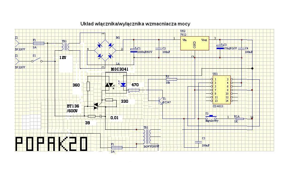

  • Witam wszystkich.
    Wiele razy się spotkałem na temat jak włączać i wyłączać wzmacniacz mocy po przez naciśnięcie przycisku impulsowego. Otóż przedstawiam taki układ który po naciśnięciu przycisku układ wł(Ą)cza wzmacniacz a po drugim jego naciśnięciu ukła(D) wył(Ą)cza wzmacniacz.
    Cały układ jest zbudowany na dwóch układach jeden to stabilizator 12V (7812) a drugi to CD 4013 który steruje przekaźnikiem. Gdy na wejściu układy CD 4013 pojawi się impuls i powoduje załączenie przekaźnika, a gdy dostanie ponownie impuls to wył(Ą)cza przekaźnik który zał(Ą)cza lub wył(Ą)cza wzmacniacz.

    Fajny pomysl ale nie rozumiem kilku zeczy :
    Co to jest to k1 ,
    co to jest ten prostokat pod k1
    jakie diody sa uzyte ??
    i czy musi byc transformator 2x24v nie moze byc 2 x 12 v

    Te prostokąty to rezystory :) a te 1k oznacza rezystor 1kilo ohm mostek ma być jedno amperowy 1N7007. Transformator morze być 12V. Podałem większy ponieważ takie przeważnie stosuje się we wzmacniaczach. :)

    Nie o ten prostokat mi chodzilo chodzilo mi o ten pod k1 i juz sie domyslilem co to jest ??
    A masz moze projekt plytki tego schematu :?

    Płytki jeszcze nie posiadam ale jak zdobende to wrzuce. A ten prostokąt pod k1 to przekaźnik :P

    Ojojoj ten prostokąt pod k1 to poprostu cewka przekaźnika.
    Nie zaszkodzi jak zasile to poprzez LM317 (podam 12V) z trafa +-35V??

    Nie zaszkodzi to. Stabilizator dałem żeby tylko zasilał układ i przekaźnik które pracyją na 12V. Ten układ jest tak prosty że można go przerabiać dowoli :) tylko trzeba uwarzać na zasilanie które nie może przekroczyć 12V

    Kilka ewidentnych błędów:
    - wejście C przerzutnika powinno być ściągnięte do masy rezystorem np. 10k, bez tego układ może zacząć się właczać/wyłaczać przypadkowo
    - na wejściu R przerzutnika musi być układ RC zerujący przerzutnik przy włączeniu napięcia sieci
    - na schemacie przy mostku jest jakieś paskudne zwarcie (niepotrzebna kropka)
    - lepiej użyć osobnego małego transformatorka do zasilania tego wyłącznika, duże toroidy pobierają bez obciążenia sporą moc bierną na magnesowanie rdzenia

    Lechoo dzięki za zauważenie błędu na wejściu R i w załącznuki jest poprawny układ. :)
    A co do przypadkowego włańczania i wyłańczania to nie jest prawda zrobiłem 10 takich układów i każdy działa poprawnie.
    A co do kropki to mały błąd
    Więc za wszystkie błędy PRZPRASZAM !!!

    Panie Popak ,a jakby zamiast przekażnika zastosować coś takiego?
    Opto triaka MOC3041 (lub podobnego) i triaka BT 136-600V do sterowania tego traffa?
    Acha jako TR1 można by dać takie małe trafo na 12v, np z zasilacza do kompa...
    Co pan na to??

    "Acha jako TR1 można by dać takie małe trafo na 12v, np z zasilacza do kompa... " - raczej nie, nie samo.
    Przy wykorzystaniu triaka czy optotriaka w zasadzie transformator nie jest niezbedny - patrz np. ściemniacze.

    Można zrobić z tego prosty zasilacz do innych celów używając dowolnego tranzystora mocy zamiast przekaźnika. Dodatkowo podłączyłem diody sygnalizujące wł/wył.
