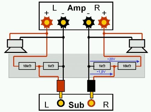

    Potrzrebuje schematu takiego urzadzonka :)
    Jak narazie mam takie cos
    Obnizenie napiecia sygnału Radio -Wzmacniacz
    Szukałem po forum i nic nie znalazłem
    To co jest na focie nada sie ?

    Poziom 32  
    Nada sie. Tylko nie wiedze wartosci tych R.

    pita1988
    Juz poprawiłem :)

    Poziom 32  
    Tak jak mowilem. Napiecie na wyj. bedzie zmniejszone 11 razy.

    pita1988
    A ze tak zapytam jakie jest nap. wyjscia z radia ?
    O ile sie nie myle to nap. wyj.
    ≈ 21,8V
    A po obnizeniu ≈2V
