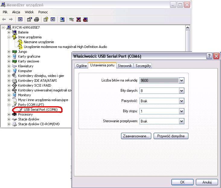

    Witam, mecze sie z tym problemem juz od dwoch dni i nie moge znalezc rozwiazania... mam polaczone USB z atmega w ten sposob:
    [Atmega128][C] USART a terminal...

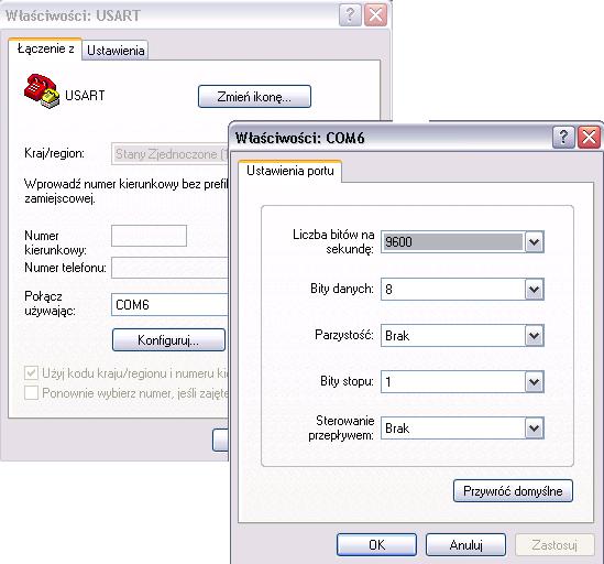

    Terminal ustawiony tak:
    I nic sie nie wyswietla po nacisnieciu polacz... kod ktorego uzywam to jakis zaczerpniety z forum avrfreaks, z tego co tam napisali powinien dzialac...

    A z jakiego terminalu korzystasz? Bo na obrazkach masz ustawienia portu tylko.
    Kiedy korzystasz z usartu nie musisz ustawiać kierunkowości portu. Po włączeniu RXEN i TXEN piny te automatycznie są wykorzystywane przez usart i procek sam nimi steruje (przynajmniej w usart0). A dlaczego nie korzystasz z usart0? Wykorzystujesz go juz?

    Dziekuje za odpowiedz. Uzywam windowsowskiego Hyper Terminala :P. Ale dalej mi nie dziala :/. Teraz kod wyglada tak:

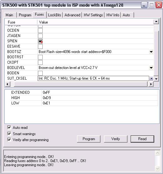

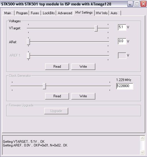

    zwieralem tak jak mowisz, dziala (wyswietla to co sie nacisnie na klawiaturze). Nie uzywam przejsciowki, mam USB(makieta) - USB(komputer) tak jak na schemacie wyzej. W avr studio to jedynie tutaj moge robic blad bo srednio ogarniam te F_CPU i bity na sekunde
    EDIT.
    zainstalowalem tego twojego docklight-a, udalo mi sie polaczyc ale jakies krzaczki mi wyswietla
    2009-07-29 22:10:35.962 [RX] - <DC2><DC4>Ł<CAN>ă<DC2><DC4>Ł<CAN>ă<DC2><DC4>Ł<CAN>??ă<DC2><DC4>Ł<CAN>ă<DC2><DC4>Ł<CAN>ă<DC2><DC4>Ł<CAN>??ă<DC2>?<DC4>Ł<CAN>ă<DC2><DC4>Ł<CAN>ă<DC2><DC4>Ł<CAN>ă?<DC2><DC4>Ł<CAN>ă<DC2><DC4>Ł<CAN>ă<DC2><DC4>Ł<CAN>ă?<DC2><DC4>Ł<CAN>ă<DC2><DC4>Ł<CAN>ă<DC2><DC4>Ł<CAN>ă?<DC2><DC4>Ł<CAN>ă<DC2><DC4>Ł<CAN>ă<DC2><DC4>Ł<CAN>ă?<DC2><DC4>Ł<CAN>ă<DC2><DC4>Ł<CAN>ă<DC2><DC4>Ł<CAN>ă?<DC2><DC4>Ł<CAN>ă<DC2><DC4>Ł<CAN>ă<DC2><DC4>Ł<CAN>ă?<DC2><DC4>Ł<CAN>ă<DC2><DC4>Ł<CAN>ă<DC2><DC4>Ł<CAN>ă?<DC2><DC4>Ł<CAN>ă<DC2><DC4>Ł<CAN>ă<DC2><DC4>Ł<CAN>ă?<DC2><DC4>Ł<CAN>ă<DC2><DC4>Ł<CAN>ă<DC2><DC4>Ł<CAN>ă?<DC2><DC4>Ł<CAN>ă<DC2><DC4>Ł<CAN>ă<DC2><DC4>Ł<CAN>ă?<DC2><DC4>Ł<CAN>ă<DC2><DC4>Ł<CAN>ă<DC2><DC4>Ł<CAN>ă?<DC2><DC4>Ł<CAN>ă<DC2><DC4>Ł<CAN>ă<DC2><DC4>Ł<CAN>ă?

    O. To już coś działa. Wygląda na to, że albo masz źle policzoną wartość UBRR albo dobrze policzoną ale błąd jest zbyt duży do poprawnej transmisji.
    Problem polega na tym, że wartością UBRR ustawiamy dzielnik częstotliwości dla USARTa. Można go jednak ustawić tylko z pewną dokładnością. I tak dla niektórych częstotliwości i prędkości USARTa błąd jest zbyt duży aby komputer mógł poprawnie rozpoznawać poszczególne bity. Musisz albo sobie na kartce wyliczyć jak to wychodzi albo próbować z różnymi prędkościami aż będzie dobrze. Więcej na ten temat masz tutaj. Cała strona jest warta uwagi, ale Ciebie teraz najbardziej interesuje to co jest na dole linku.
    F_CPU to częstotliwość taktowania CPU, czyli jak masz 1MHz to F_CPU jest 1000000.
    Bity na sekundę to standardowe wartości takie jak są w docklighcie na przykład 9600, 57600...
