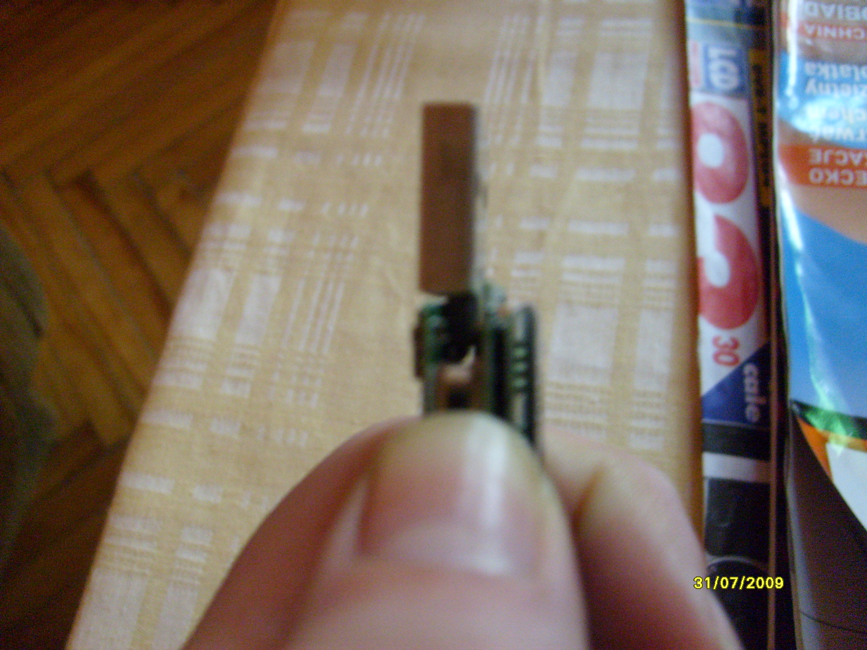

    lucyferola
    Witam mechanicznie uszkodziłam(niecelowo) moją mp3 ,tzn. wtyczka usb sie przekrzywiła w trakcie podłączenia do kompa i ją odłączyło mimo że była podpięta..wyciągłam podpiełam do zasilania na baterie -nic, z powrotem do kompa-nic .Rozebrałam i tu problem bo mp3 składa sie z 2-óch płytek a problem chyba jest pomiedzy nimi -za wtyczką miedzy płytkami czarna płytka z jednej str sie odlutowała chyba..ale jak tam dotrzec?!

    sashimi
    Zrób zdjęcie playerka, zobaczymy co tam się narobiło i jak to naprawić.

    szympek;)
    wylutować wtyczkę i wlutować nową (chyba)

    lucyferola
    No właśnie tylko jak mam to zrobić skoro tam tak ciasno jest?

    Haker5
    Stacja lutownicza i da się zrobić do tego lupa i na pewno uda się tylko trzeba trochę mieć pojęcie o lutowaniu.

    szympek;)
    lub zestaw trzecia ręka z lupą i zwykła lutownica kolbowa oraz odrobinka praktyki

    sashimi
