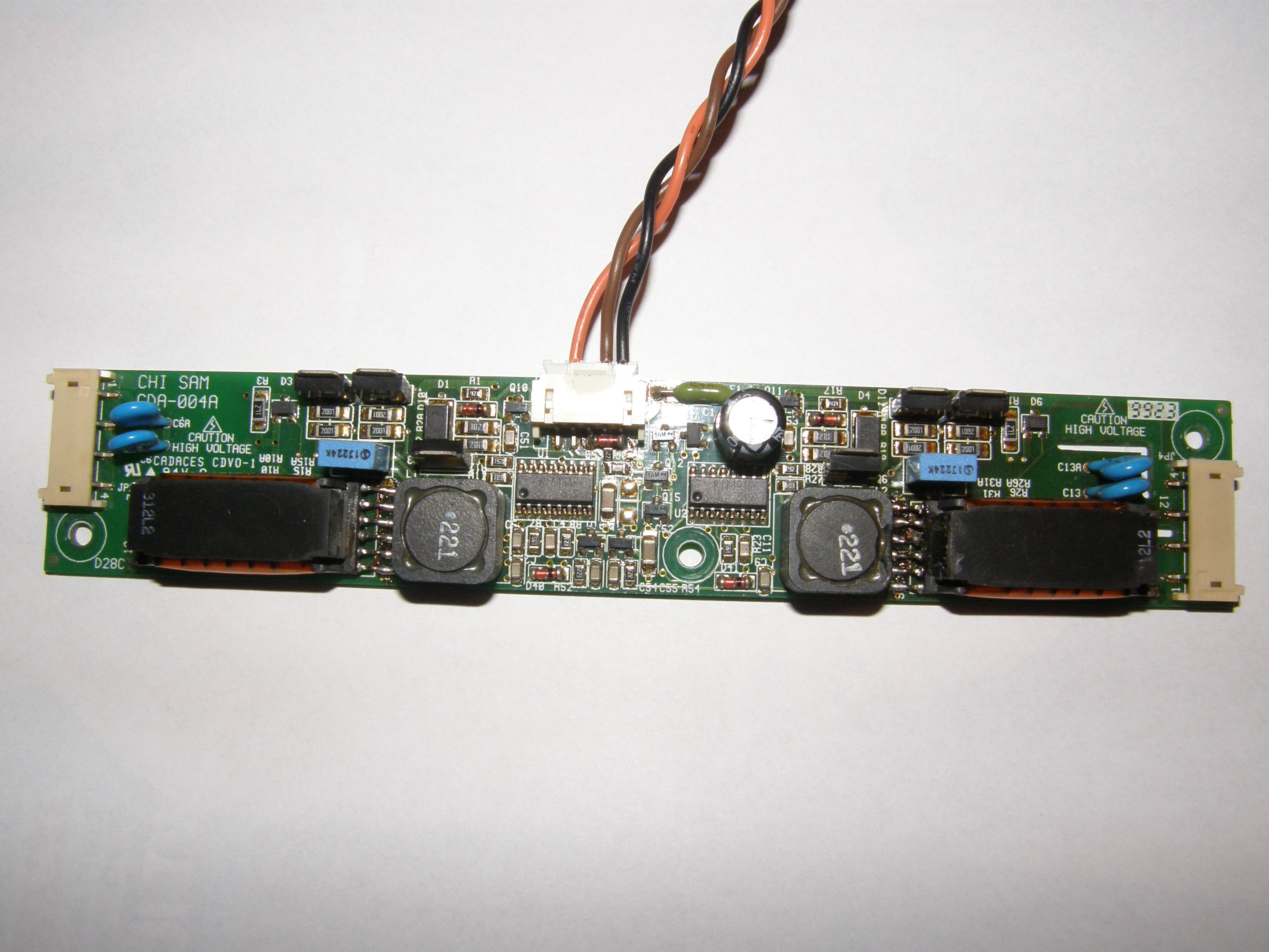

    Nigdzie nie mogłem znaleźć do kupienia kondensatorów 27pF 3kV (ani nawet o zbliżonej pojemności), które znajdują się za transformatorami, zaraz przed gniazdami lamp w inwerterze.
    Mogę tam wstawić kondy o pojemności 100pF? Czy może kombinować z ich łączeniem szeregowym. w celu uzyskania ~30pF?
    Posłużę się zdjęciem z TEGO tematu. Chodzi dokładnie o:
    C13, C13A, C6, C6A

    Witam. Z tych kondensatorków może być zbierany sygnał zwrotny dla elektroniki inwertera a wtedy lepiej trzymaj się prawidłowych pojemności.
    Brakuje zdjęcia drugiej strony płytki.

    To są kondensatory połączone w szereg ->uzwojenie wtórne trafka inwertera-> lampa. Od ich pojemności zależy pobór mocy przez lampy i nie wolno ich zmieniać. Przy 100 pF napiecie na lampie bedzie zbyt duże,tak samo pobór prądu z invertera. Ja kiedyś próbowałem zrobić taki kondensator z 2 przewodów w izolacji skręconych ze sobą. Oczywiście dla próby, żeby sprawdzić jasność świecenia lamp- zmieniała sie wyraźnie. Klientowi wstawiłem oryginalne. Trzeba wymienić wszystkie aby były z tej samej serii produkcyjnej.
    Powodzenia!
