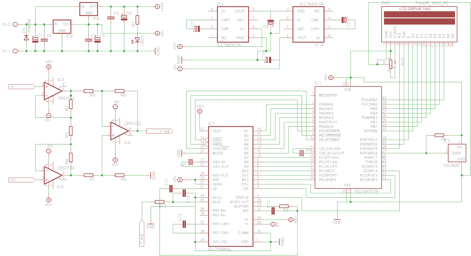

    Muszę zbudować układ oparty na µc PIC 16F877a. Układ ma za zadanie mierzyć temperaturę w napylarce próżniowej (od 0 do ok 900 st. C z dokładnością ok. 1 st.). Do swojego układu mam podłączać tylko kabel z termopary z napylarki. Termopara jest typu K. Oto co wymyśliłem:
    -kabel z termopary podłączany do wzmacniacza OP07
    -ze wzmacniacza do przetwornika A/C ICL 7109 (12 bit)
    -z przetwornika do µc
    Do PIC'a dojdzie także DS1820, który da nam temperaturę otoczenia. Na koniec wyświetlacz LCD do wyświetlania temperatury.
    Wszystko pięknie ładnie tylko nie bardzo wiem czy to rozwiązanie spełni swoje zadanie. Po za tym nie wiem do końca jak w OP07 "sterować" napięciem wyjściowym by nie przekroczyło 5V bo więcej nie przyjmie µc. Jestem początkujący w tych dziedzinach więc proszę o wyrozumiałość ;)
    Z góry dzięki za pomoc.

    Ok. Mniejsza o resztę "badziewia" bo z nią sobie jakoś radzę ;) ale nie mam zielonego pojęcia jak podłączyć ten przetwornik ICL 7109 i jak tym się obsługiwać ;/ Proszę o pomoc. Trzeba to jakoś programować? jestem w tym zielony więc proszę o wyrozumiałość i wytłumaczenie dokładnie jak to działa. Z góry dzięki.
    Żeby nie dodawać kolejnej odpowiedzi: załączam schemat układu:
    Czujnik temperatury w napylarce próżniowej.
  • #4 6948598
    AGF
    Radzę zapoznać się z układem MAX6675, jest to scalony układ pomiaru temperatury do termopar K z kompensacją zimnego złącza. Komunikuje się z nim po I2C, w razie czego służę przykładami oprogramowania w C.

    Polikarp87
    Hehe :) prawie ;) licencjat ;P przygladalem sie juz temu układowi ale zmontowany mam juz uklad taki jak na projekcie (+drobne poprawki). Teraz bede dzialal z programem a tu moze byc troche problemow. Dzieki za odpowiedz :)
