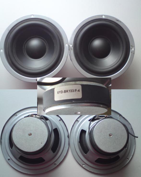

    Witam. W niedalekiej przeszłości kupiłem głośniki o symbolach 5YD-BK133/F-4 . Nieznanej firmy. Do tej pory nie mogę rozpracować kto wyprodukował te głośniki :cry:
    Wyglądają następująco:
    Głośniki o symbolu 5YD-BK133/F-4
    Wymiary głośnika:
    Średnica całkowita : 145mm
    Średnica membrany : 125mm
    Średnica magnesu : 70mm
    Grubość magnesu : 23mm
    Średnica cewki : 24mm
    Jeśli coś jeszcze będzie proszę pisać. Nie znam się za bardzo na sprzęcie audio
    Z tych głośników planuję zrobić kolumną centralną. Oczywiście nie jakąś hiper, super wypasioną ale taką aby zagrała przyzwoicie.
    Moja propozycja wymiarów:
    54 - szerokość
    19 - wysokość
    19 - głębokość
    oczywiście do tego zestawu dojdzie głośnik wysokotonowy.
    Mam jeszcze jeden problem przeglądając różne kolumny centralne na których staram się wzorować. Zauważyłem, że mają różnie zamieszczony tunel bass reflex ( lub w ogóle go nie mają ) . Gdzie radzicie zamontować ten tunel??? Z przodu czy może z tyłu???
    Proszę o pomoc w odnalezieniu producenta i parametrów tych głośników.
    Pozdrawiam, Michał

    jakaś manufaktura w Chinach. Parametry nieznane. W przypadku głosników na kolumnę centralną, popularna jest obudowa zamknięta. Zwrotnica oczywiście na słuch z pomiarami. Mogła by być od biedy 1-ego rzędu - w układzie D'Appolito.
    Pokuszę się o stwierdzenie, że nawet bardzo wskazana. Jak Kolega wyżej napisał parametry są nieznane i jestem przekonany że ich nigdzie nie znajdziesz. Najbezpieczniej obudowa zamknięta, kolumny centralne w większości modeli posiadają pasmo przenoszenia zaczynające się od 65 - 70 hz... Więc nie rób b-r, nie ma sensu. Pozdrawiam
