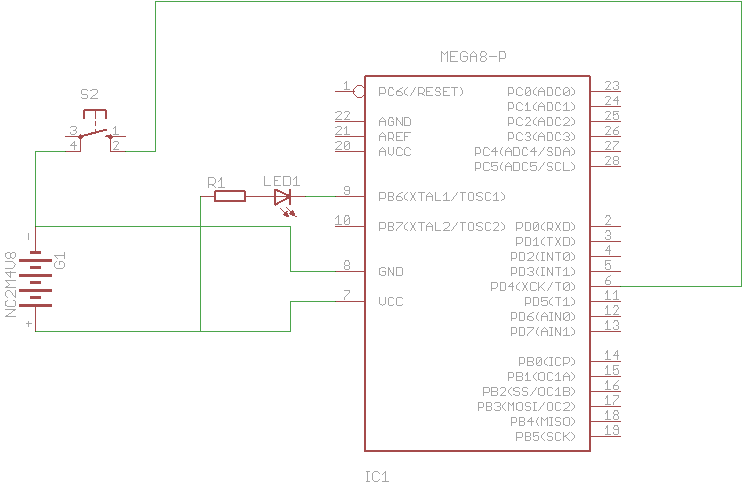

    witam
    a więc chciałem napisać swój pierwszy program w życiu :)
    wygląda on tak:
    $regfile = "m8def.dat"
    $crystal = 8000000
    Config Pinb.6 = Output
    Config Pind.4 = Input
    P Alias Pind.4
    D Alias Pinb.6
     Dim Mruganie As Bit
        Do
     If P = 0 Then
     Waitms 500
       D = 1
     Waitms 500
       D = 0
     End If
     Loop Until P = 1
       Do
     If P = 1 Then
     D = 0
     Wait 2
     D = 1
         Loop Until P = 0
     End If
    program polega na tym że cały czas mruga dioda. Jeżeli przycisk rozwarty to dioda mruga co pół sekundy, a jeżeli przycisk zwarty to mruga co 2 sekundy.
    czy dobrze napisałem program??
    i po zaprogramowaniu atmegi podłączyłem wszystko tak:
    [ Bascom] program migająca dioda + schemat podłączenia uC d
    i jak podłączam zasilanie do atmegi to nic się nie dzieje... Co źle podłączam ?? Lub może to wina programu??
    a i jak by co tak wygląda atmega8
    Mam nadzieje że mi pomożecie :)

    janbernat
    W szereg z diodą włącz opornik 220Ohm- do 1kOhm bo Ci spali się dioda albo procesor.
    Mikroswitch daj do masy a nie do +zasilania.
    Czy z tej baterii jest też zasilany procesor?
    Dopiero potem o kodzie.

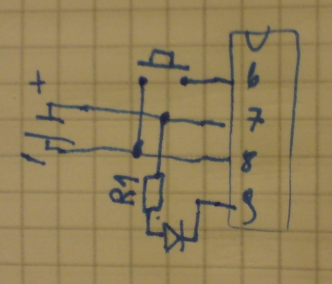

    ok koledzy zrobiłem tak:

    janbernat
    Kod bakardi się kompiluje bezbłędnie a kod Rocket_93-nie.
    To nie C.
    Nie może być if P then.
    Warunek musi być jawnie zdeklarowany.
    bakardi, jak dasz opornik w szereg z diodą i połączysz mikroswitch do masy to prawie powinno działać.
    Jeszcze tylko podciąganie pinu wejściowego.
    Dopisz portd.4=1

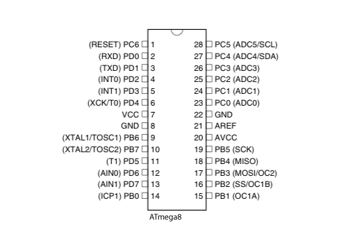

    Jeszcze jedna uwaga - konieczny jest kondensator na zasilaniu 100nF - to na przyszłość, bo teraz masz bateryjne to i tak zadziała. AVCC trzeba podłączyć też do zasilania. Przydatne jest podciągnięcie lini RESET.
    zasilanie jest teraz z usb :) a AVCC też jest podłączone tylko na schemacie tego nie narysowałem.
    A jak mam podłączyć RST ?? po prostu tak pociągnąć przewód z RST do GND ??

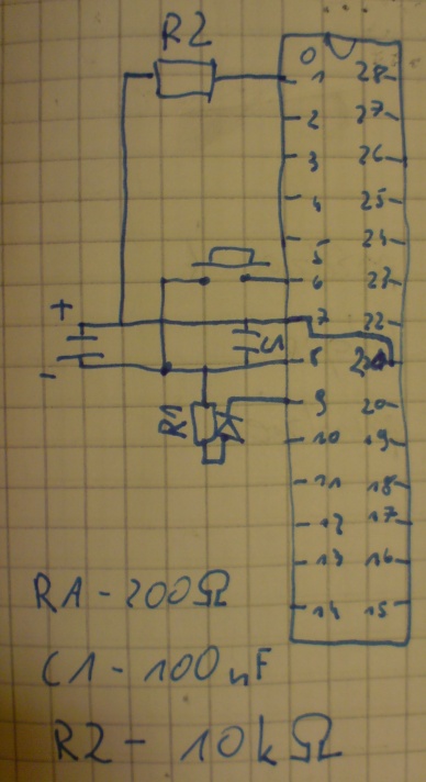

    a podłączenie tego wszystkiego wyszło tak:
    janbernat - bo wczośniej miała być bateria :)

    #12 6836004

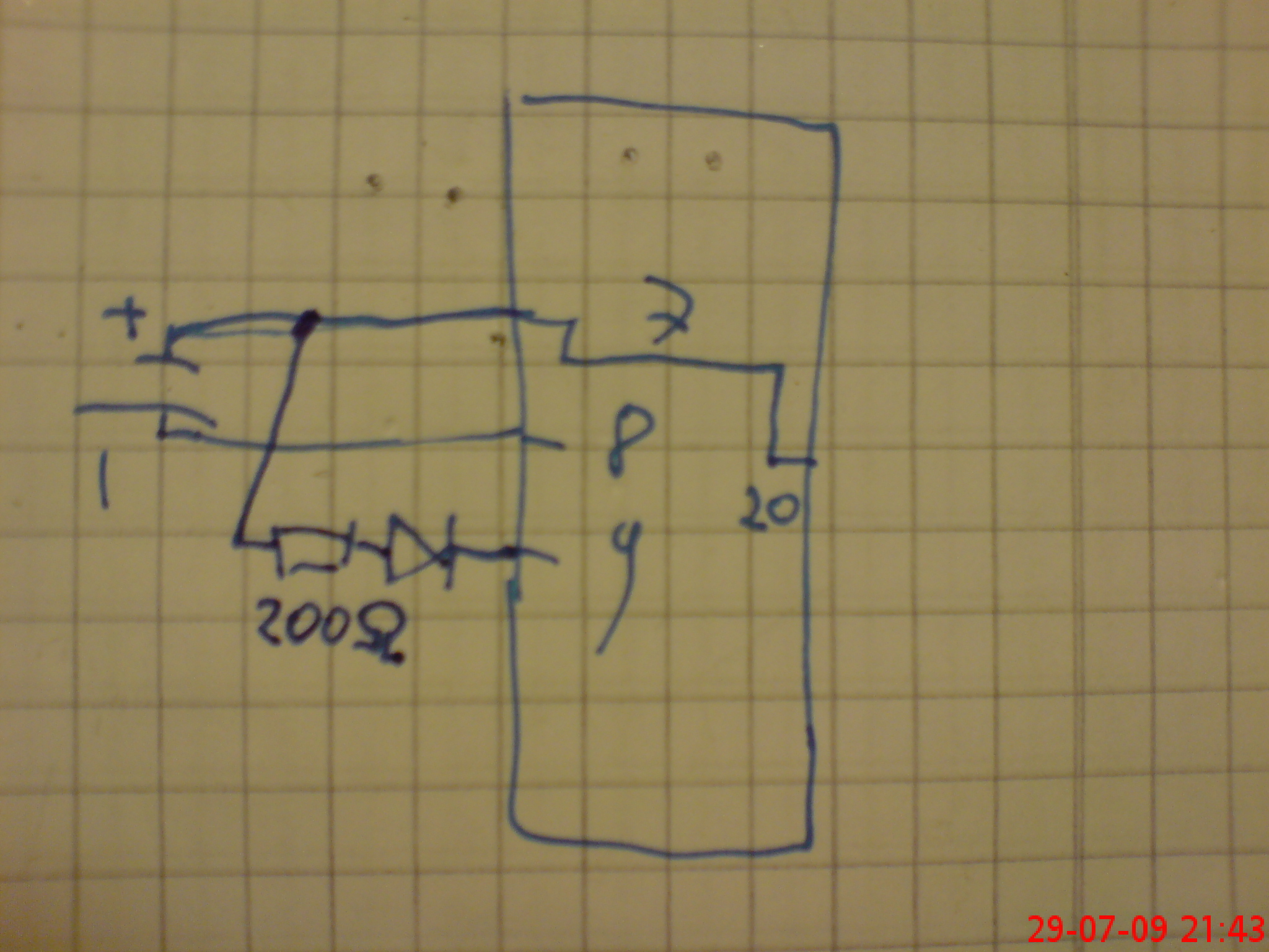

    #19 6837173
  • #20 6837687
    bakardi
    zrobiłem to tak na razie bez przycisku żeby nie wprowadzać zamieszania.
    Teraz to się w ogóle zastanawiam czy mega działa. Jadę do elektronika po części i sprawdzę ją na działającym kodzie. Podłącze wg schematu w książce i zaprogramuje też wg listingu w książce i zobaczymy czy zadziała.
    Na Twoim ostatnim schemacie dioda LED jest podłączona do 0 baterii!
    Czy tak jest w rzeczywistości?
    nie, podłączyłem to do + ale na schemacie nie dorysowałem po prostu kreski :P jakoś mi się zapomniało.

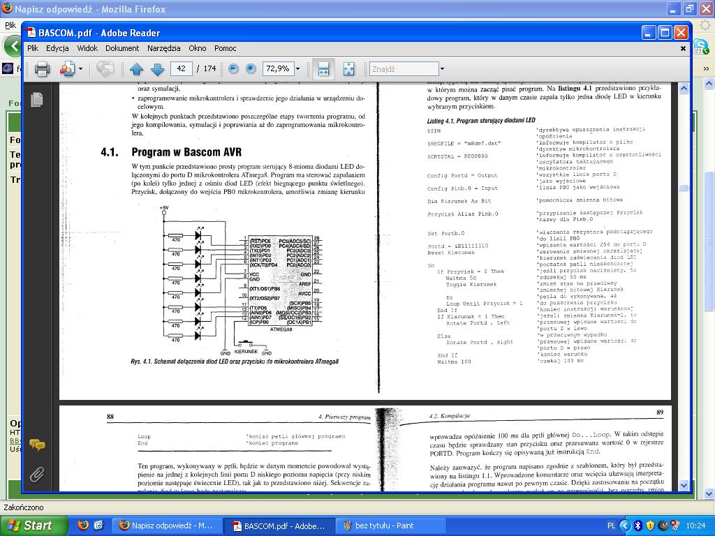

  • #27 6845547
    bakardi

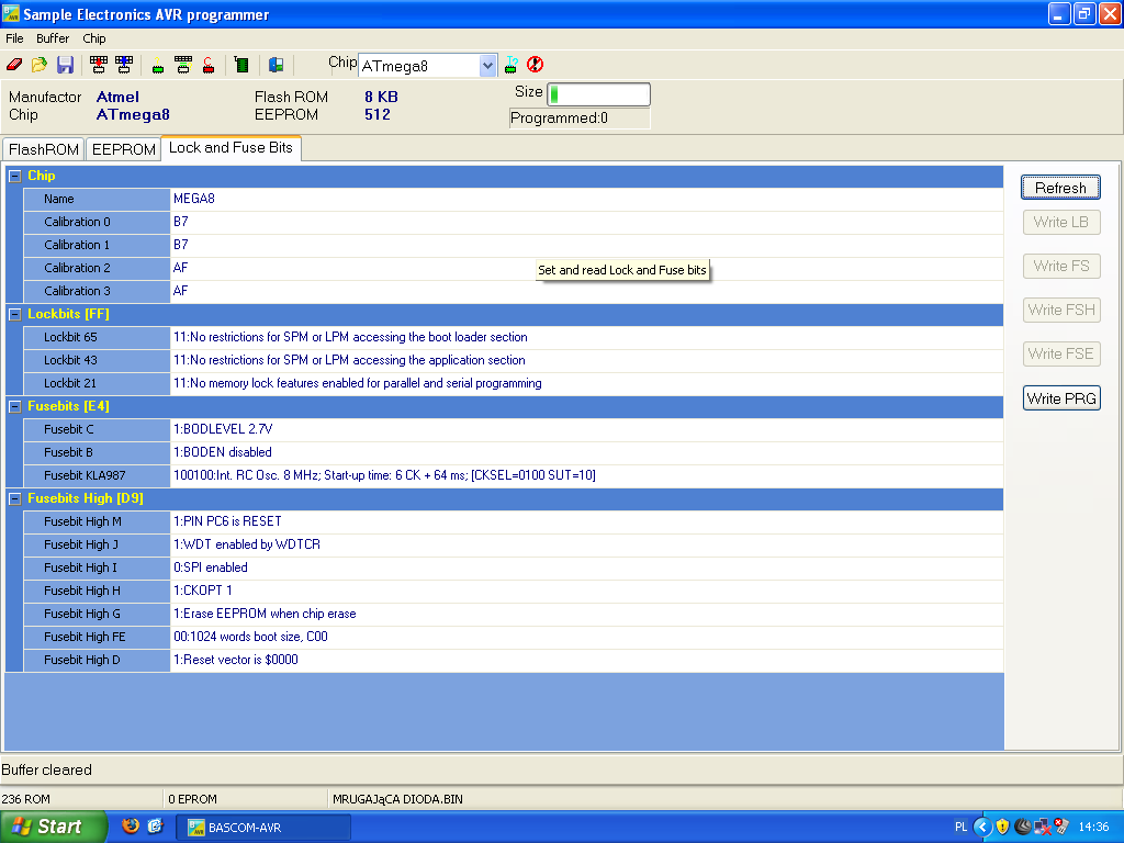

    fusy mam ustawione tak:
    zmieniałem tylko taktowanie procka z 1MHz do 8MHz (CKSEL=0100)
  • #28 6845626
    janbernat
    Mam w Twoim programie dokładnie tak samo.
    Sprawdź diodę- czy jest dobrze włączona.
    a nie odwrotnie.
    Sprawdź miernikiem- czy na pinie B.6 zmieniają się napięcia.
    Sprawdź opornik- czy ma na pewno kilkaset Ohm.
  • #29 6845811
    bakardi
    a nie odwrotnie.
    Dioda działa i jest dobrze podłączona. Pod diodę podpiąłem 270Ω
    sprawdzałem miernikiem to jest cały czas 0
    Nie wiem co źle robię. :/
    zrobiłem też wg wskazówek w książce. Wcześniej dałem skana tego. I też nie działa :/ czy to moja mega padła ??
    Skoro łączy się z PC to dziwne że nic na niej nie działa...
