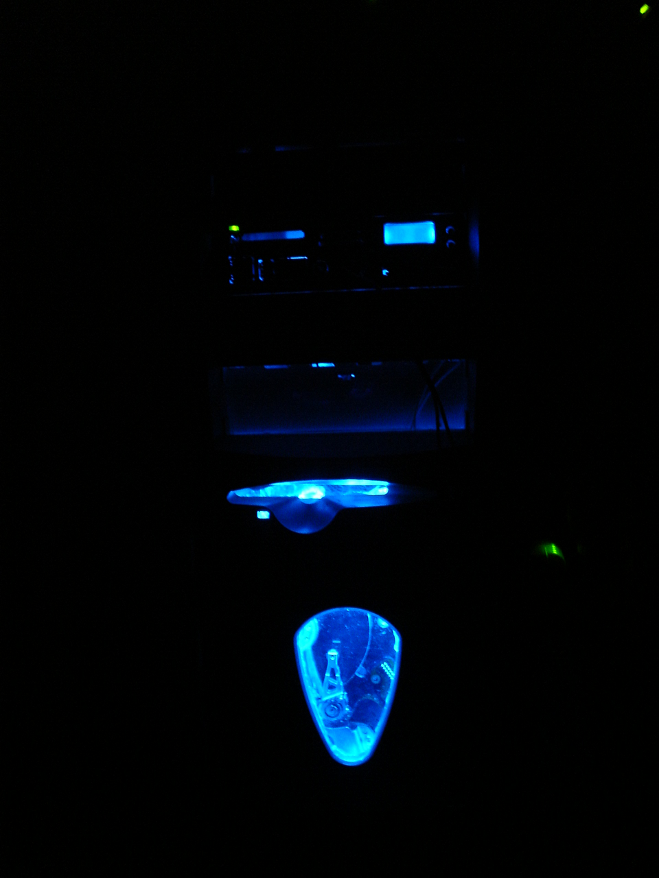

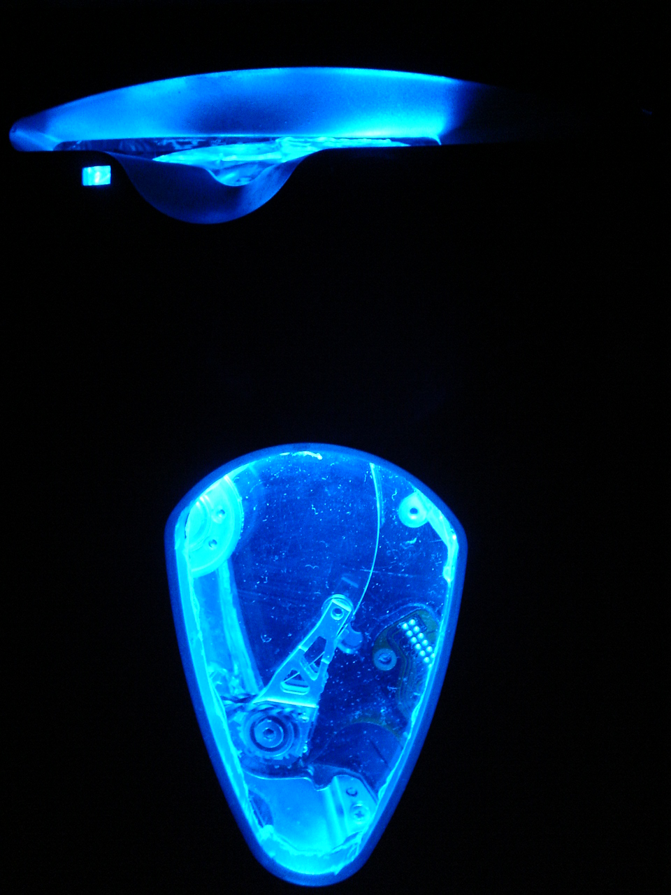

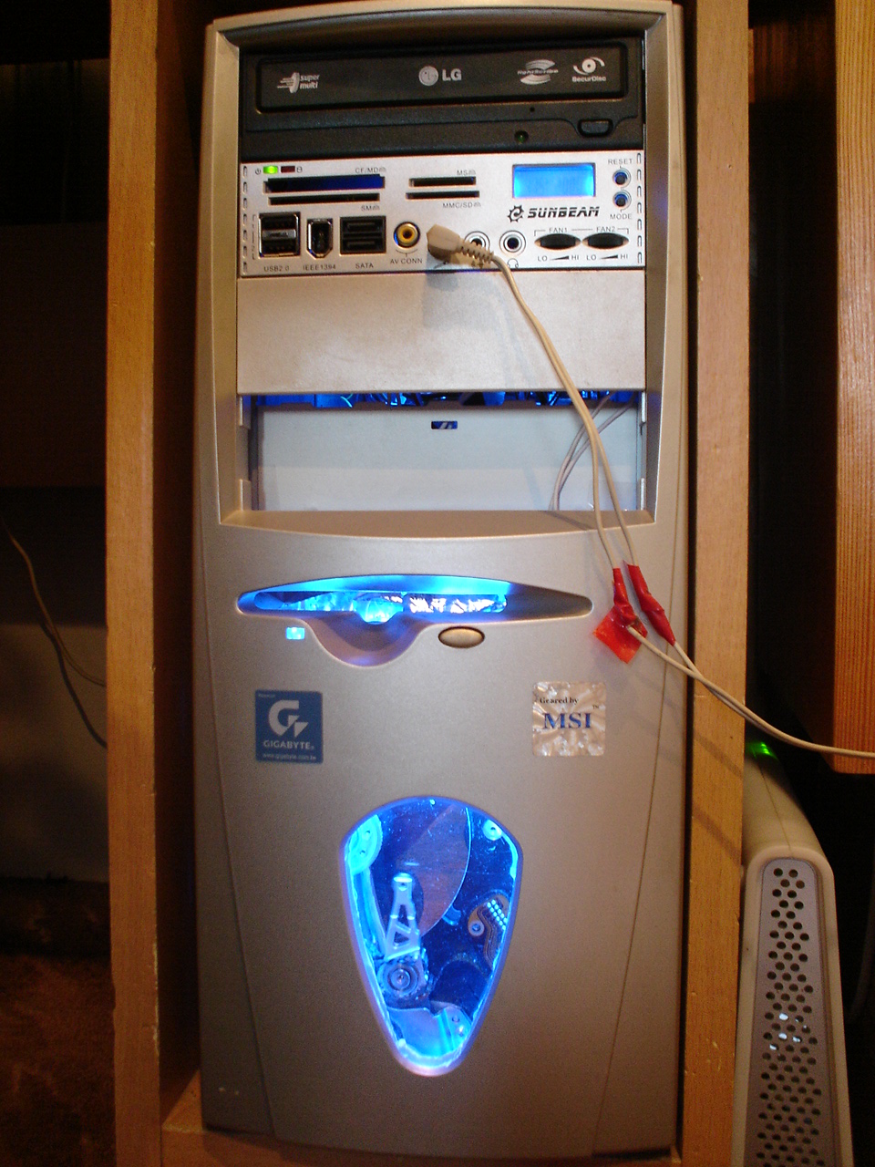

    Chciałbym przedstawić swoją modyfikacje wskaźnika użycia HDD (standardowo jest to czerwona dioda LED w obudowie PCta ;) )
    Najpierw chciałbym podziękować użytkownikowi mzs014, za pomoc, bez niego prawdopodobnie nic by z tego nie wyszło ;) Dziękuję również wszystkim, którzy pomogli w temacie: https://www.elektroda.pl/rtvforum/topic1357372-0.html
    [nie mogłem Wam kliknąć "dziękuję", gdyż pisałem w nie swoim temacie...]
    No cóż, może lekki przerost formy nad treścią ;)

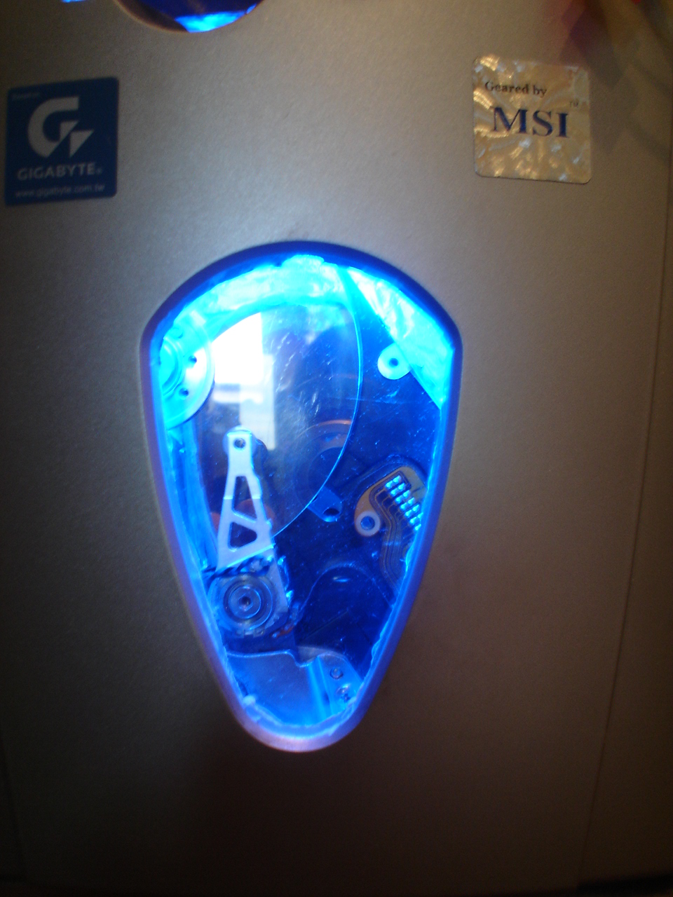

    Mój wskaźnik opiera się na starym dysku twardym. Wykorzystałem głowicę, która porusza się w lewo i w prawo, nad talerzem HDD, tym samym wskazując użycie - im bardziej w prawo, tym większe.
    Wykorzystałem tranzystor z amplitunera ZODIAK, który wzmacnia sygnał podawany z płyty głównej. Dodatkowo by zwiększyć "mułowatosć" (mozolność, powolność, czy jakby to inaczej określić ;) ) dodałem 3 kondensatory po 1 000 uF oraz 2 (30 letnie ELWY) po 4 700uF ze wspomnianego zodiaka.
    Całość podświetla niebieska katoda - dlaczego niebieska do złotej budy ? Ano dlatego, że kupiłem ją na allegro, od MadTech, kiedy mieli wystawione kilka tysięcy różnych ściecidełek, paneli itd, okazało się że niebieskie było najtańsze :D
    Całość przedstawiają zdjęcia:
    Wskaźnik użycia HDD - trochę inaczej ;)
    Ostatnie zdjęcie przedstawia 100% użycia.

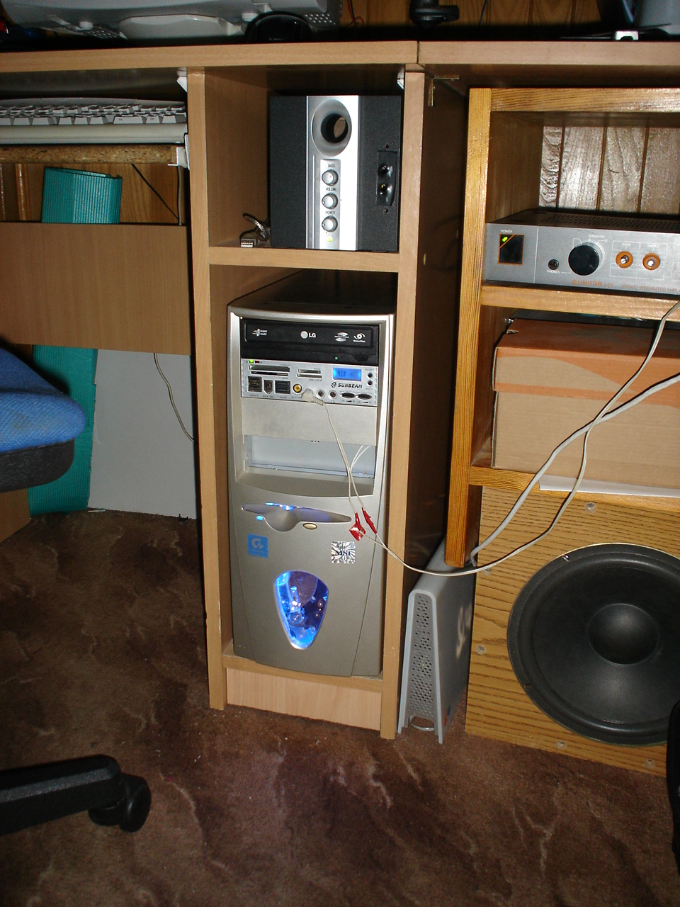

    Gdzieś zgubiłem zaślepki na przód obudowy :(
    Przyciski są u góry plastikowego frontu obudowy ;) Żeby włączyć PCta, trzeba panel nacisnąć z prawej strony, a reset jest po lewej ;)
    Muszę jeszcze zaszpachlować otwór po stacji FDD.
    Uwagi, pomysły, sugestie, życzenia (może filmik w trakcie pracy?) ?

    Całość przykręcana jest do obudowy, przy pomocy kawałka metalu w kształcie litery "L" (oryginalnie służy chyba do mocowania półek w ścianie). Jedynie katoda jest przymocowana do frontu obudowy. Środek wyłożyłem folią aluminiową, aby katoda bardziej oświetlała dysk. Kondensatory znajdują się w środku obudowy, tranzystor też ;)
    Chyba zrobię coś jeszcze z tą gumką, która odciąga głowicę w neutralne położenie (widać ją nad osią obrotu głowicy)
    No i w sumie to nie głowica, a samo jej ramię ;) Głowica nie wytrzymała :D
