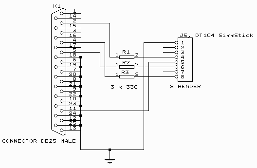

    Witam!
    Zrobiłem programator z tego schematu
    Link
    i gdy podłączam go do komputera i zasilania 5V to układ zaczyna się grzać dość mocno i oto jest moje pytanie czy to ma tak być czy źle to zrobiłem. I nie wiem jeszcze czy na tym obrazku piny są ponumerowane czy mam patrzeć według napisu i wcięcia na scalaku? Bo jak ja porównuje mój z tym na rysunku to tam gdzie jest 14 to ja mam 1 i wszystkie są na odwrót.
  • #2 6838214
    prz
    Układ nie powinien się grzać. To co masz na schemacie wcięcie na układzie i numeracja nóżek jest poprawne, aby było czytelne miło by było obrócić układ o 180 st . Jak u ciebie jest odwrotnie to popełniłeś błąd. Na LPT w kompie uważaj, łatwo go uszkodzić.
  • #3 6838370
    szymon12w
    ale jak ja to podłączałem np z LPT 6 i liczyłem 1,2 no i to tam przylutowałem tak samo z wszystkimi innymi no i wychodzi mi że jak ja to zrobie tak jak powiedziałeś to muszę myśleć że 14 to 1, 13 to 2 itd?
    Czy to ma być tak? bo nie sądze

  • #4 6838380
  • #6 6838449
  • #7 6838650
    prz
    Dokładnie.Drugi obrazek jest poprawny. Czy to kropka czy to wyżłobienie. Odwrotna polaryzacja przeważnie prowadzi do uszkodzenia układu a ty to zrobiłeś. Jak pisałem wcześniej uważaj na port LPT w kompie bo bardzo łatwo go uszkodzić więc zanim coś podepniesz to szukaj/myśl/pytaj.
  • #8 6838876
    szymon12w
    czyli już na 100% nie będzie działał?

    szymon12w
    taa i znowu daleka wycieczka dla sklepu;/
    a jeśli bym spróbował go podłączyć teraz w takim stanie to jaka jest szansa że coś uszkodzę?

    prz
    Na twoim miejscu raczej skupiłbym się na poprzednim układzie i wymienił scalaka. Nie masz doświadczenia a układ pełni dodatkowo role bufora, jest duża szansa, że jak coś spierniczysz z podłączeniem to poleci scalak a nie port. Jak poszukasz na elektrodzie programatora stk200/300 to znajdziesz jeszcze schemat na układzie hc244.
  • #16 6840406
  • #17 6841220
    prz
    Jak najbardziej zaleciłbym wycieczkę do sklepu i taki był sens mojego postu. Jak kolega odwrotnie polutował scalaka to raczej świadczy o jego niewiedzy i początkach przygody z lutownicą i elektroniką.
