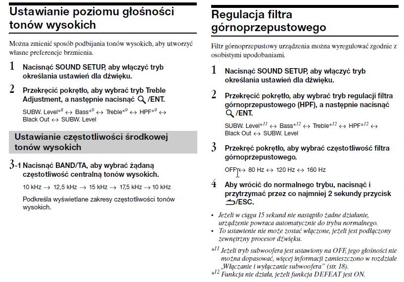

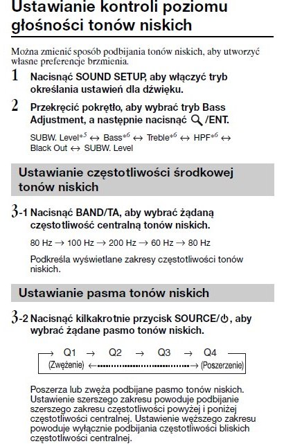

Ostatnio zacząłem wnikać w ustawienia korektora to jest bass i treble.
I nie rozumiem pewnej rzeczy a mianowicie ustawień jesli chodzi o bass to jest "Ustawienie częstotliwości środkowej tonów niskich" i "Ustawienie pasma tonów niskich" o co chodzi z tym ? Czy dobrze rozumiem że po zmianie tych parametrów np. na 100 Hz czy 80Hz uwydatni sie ten zakres dźwięków ? mimo to całe pasmo jest puszczane na głośnik ?
To samo dotyczy tonów wysokich.
Jak prawidłowo powinno być ustawiony ten parametr dla głośników kick bass? i głośników sceny gdy nie mamy "suba"?.
W radiu jest filtr HPF i zauważyłem gdy dam go na 80Hz obcina mi niskie częstotliwości czyli tak jak powinno być
ale gdy mam filtr ustawiony np. na 80Hz i częstotliwości środkową tonów niskich mam ustawione na 80Hz (tak jest standardowo) gdy zmienię częstotliwość środkową na 60Hz pojawia sie więcej bassu hmm nie rozumiem dlaczego skoro filtr górnoprzepustowy mam ustawiony na 80Hz i wszystko poniżej 80 nie jest puszczane na głośnik więc skąd więcej basu tzn. głębszy bas jaki można uzyskać z systemu przedniego bez "suba".
Jak powinienem to ustawić ? wiem że na słuch, ale jak jest z tymi ustawieniami częstotliwości środkowej i powiązaniem z filtrem górnoprzepustowym? i jak prawidłowo ustawić bass ,treble i szerokości ...? wiem że dla kick bass-u daje się filtr górnoprzepustowy 80Hz i nic poza tym
Bawię sie ustawieniami u uczę co i jak bo na razie wygrzewam głośniki ale pod samym radiem na głośności 8-13 bez podbić , bo nie mam wzmacniacza
szukam czegoś fajnego i taniego w czterech kanałach na allegr...
