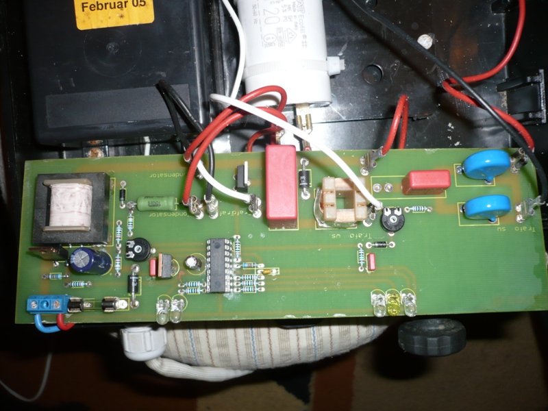

Otrzymałem od znajomego elektryzator jak na zdjęciu, bez oznaczeń produkcji niemieckiej. Pracował on w warunkach dużej wilgotności, oraz nastąpiło zwarcie na przewodach zasilających według właściciela. Problem polega na tym że po kilku sekundach pracy pali się bezpiecznik oraz nagrzewa tranzystor w obwodzie wejściowym IRF540 ( obok trafka z białą izolacją), wymieniłem ten tranzystor ale dalej to samo. Przewody zasilające to czerwony i niebieski. Dalej w układzie obok kondensatora czerwonego znajduje sie jeszcze tyrystor 2N6509 którego nie zmieniałem. Obok US stabilizator 5V. Podejrzewam że małe trafo mogło ulec przebiciu. Bierne elementy sprawdziłem i są ok. Proszę o pomoc
