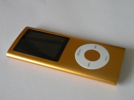

    Mam przenośny odtwarzacz mp4 - noname. Ma prawdopodobnie 8G pamięci.
    Dziś podłączyłam go do komputera, naładowałam baterię i wrzuciłam film. Gdy chcę go teraz włączyć, pojawia się klepsydra na błękitnym tle. Po podłączeniu do komputera (kiedyś był widoczny jako dysk przenośny) windows prosi mnie o zainstalowanie sterowników. Ja przy zakupie nie dostałam żadnej płyty z oprogramowaniem.
    Przeglądałam podobne tematy i wiem że problem jest w sofcie odtwarzacza - jednak ja nie umiem nic więcej zrobić.
    czy ktoś mógłby mi pomóc dobrać coś ze strony http://mympxplayer.org/firmware-dc4.html ??
    mój odtwarzacz wygląda tak MP4 noname - firmware
    w środku są napisy: AK1035
    HY22UT088G2A TPCB
    8J065AB 1LF
    Obiecuję dać punkty "pomógł" za pomoc w rozwiązaniu mojego problemu, bo ja jestem dziewczyną, nie znam się na tym i naprawdę nie wiem co mam robić:)
    Z góry dziękuję i pozdrawiam

    Wejdź w manager urządzeń i kliknij prawym na nieznanym urządzeniu daj właściwości i skopiuj skrótem crtl+c VENDOR poszukamy

    USB\Vid_10d6&Pid_ff66&Rev_0100
    i jeszcze pod spodem jest to

    Ok, zrobiłam tak jak było podane w instrukcji w linku - czyli za pomocą programu mogę zmienić firmware w moim odtwarzaczu. Tyle że ja kompletnie nie wiem jakie mam wgrać.
    Aha, i w pierwszym poście się pomyliłam - nie AK1035, a AK 1025
  • #6 6846782
    Richter
    Podłącz mp3 i wgraj programem firm
    ware zaznaczając w programie plik do wgrania.
