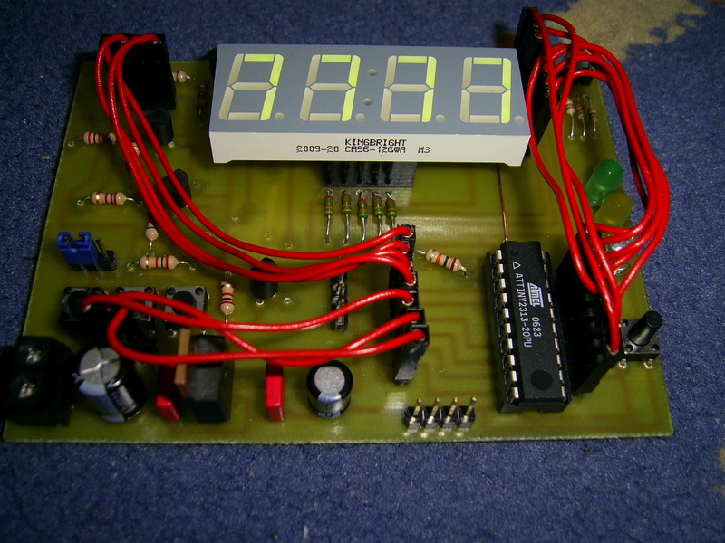

    Cóż, możesz złożyć zażalenie do producenta tranzystora pnp że ten przewodzi w stanie niskim - ale z pewnością je odrzuci ;) . Tranzystory wymień na npn ale licz sie też z większym spadkiem napięcia. LUB wprowadź poprawkę w programie i tranzystory otwieraj stanem niskim a nie wysokim - mniemam że to jest problemem - jeśli sam nie wiesz jak, to zamieść kod źródłowy.
    #5 6844379
    Uzytkowniik
    Możesz zanegować bajt przed wyslaniem go na port....
  • #6 6844517
    rpal
    Do tego są gotowe scalaki np ULN2803 kosztuje grosze, więc nie warto na nim oszczędzać i nie odwraca poziomu napięć, służy do sterowania segmentami. Tranzystory pnp sterują pewnie u ciebie anodami więc nie możesz im w zasadzie niczym zastąpić i są otwierane 0 więc trzeba to polubić a jeśli kolega jest bardzo leniwy (w zakresie przesuwania logicznego zera) to zawsze może do tego zaprząc 74HCT138 i za pomocą 2 bitów portu podawać tam numer konkretnej pozycji na wyświetlaczu przy okazji oszczędzając 2 linie portu danych :)

  • #9 6845092
    janbernat
    Na pewno nie odwraca fazy?
    No bo z dodatniego na wejściu ujemnego na wyjściu nie zrobi.
    Ale jak wysterujesz wejście + to wyjście będzie -(zwarte do masy)
    To te kółeczka na wyjściu symboli wzmacniaczy.
    Normalny wzmacniacz odwracający z otwartym kolektorem.
  • #10 6846196
    rpal
    Napewno nie odwraca fazy bowiem wyświetlacz ze wspólną anodą musi być zwierany do masy aby coś tam się zaświeciło. Dasz na wejście 1 to LED się zapali, dasz o zgaśnie a chyba o to chodziło autorowi. W tym sensie fazy nie odwraca, chyba że źle zrozumiałem jego intencje a tutaj dla ciekawskich [/img]Link Biorąc pod uwagę napięcia tam panujące, owszem odraca ale zdaje mi się że autor chce zapalać segmenty za pomocą jedynki:)
