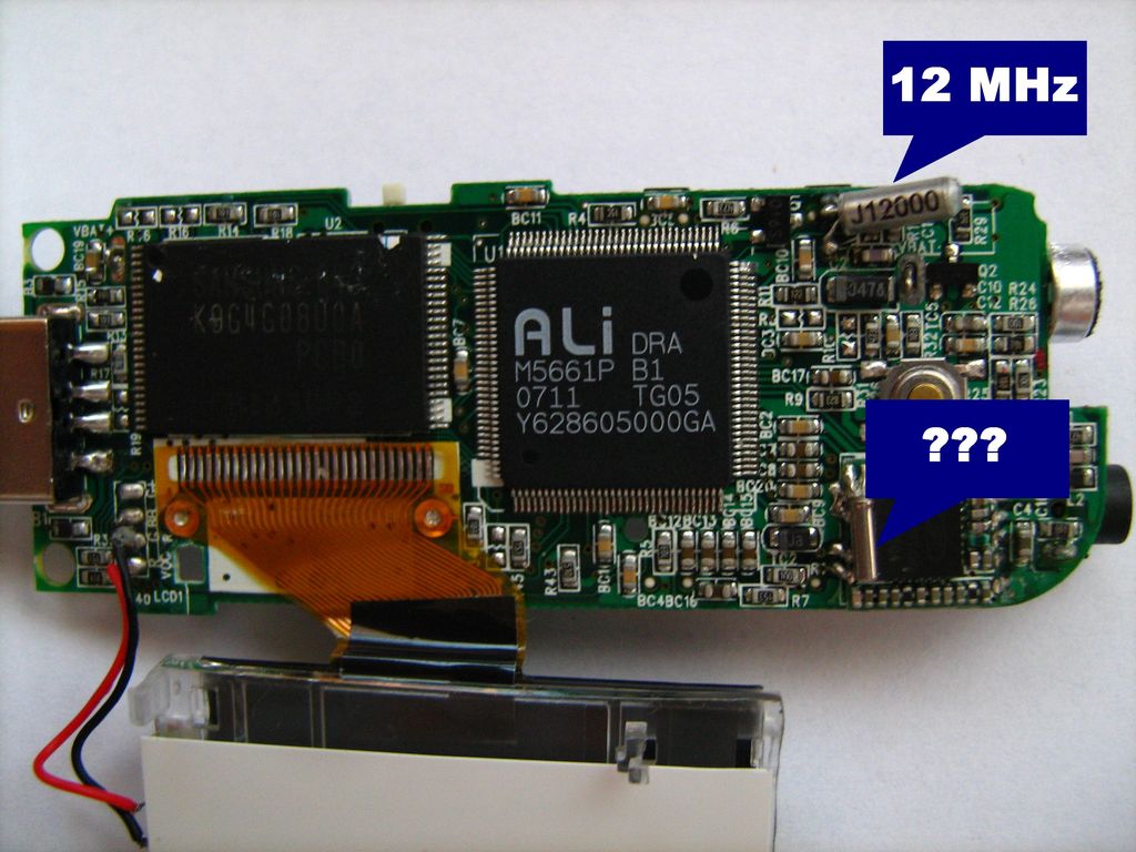

    Posiadam odtwarzacz mp3 model: AP-303 Boogie, który nie działa wogóle, zero reakcji na zasilanie z baterii ani jak podłącze pod kompa (USB).
    Czy ktoś wie czy da rade ten sprzęt uratowac, czy też lepiej dac sobie spokój i iśc po nowy.

    Prawdopodobnie uszkodzony jest kwarc, spróbuj rozebrać i wymienić go. Jeśli procek jest Sigmatel to kwarc 24Mhz. Kwarce najczęsciej padają i w 90% ich wymiana pomaga. Małe, takie jak w odtwarzaczach są raczej trudno dostepne natomiast można kupić duże, trzeba przy wymianie pomyśleć jak go zmieścić w obudowie aby można ją było zamknąć po wymianie.

    rozebrałem mp3 i znalazłem tam dwa kwarce:
    I to: J12000 (12 MHz)
    II to: jest troszkę mniejszy i nic na obudowie nie ma, żadnego opisu.
    (to jest chyba od pamięci?)
    To spróbowac wymienic tylko ten 12MHz czy oba???
    Załączam zdjęcie tej mp3
    Martwy odtwarzacz mp3 - model: AP-303 BOOGIE
    wymieniłem kwarc (12MHz), fakt na duży bo nie posiadam mniejszego ale ważne że już działa.
    Odpaliła bez problemu.
    Teraz postaram się załatwic nowy kwarc ale mniejszego rozmiaru ewentualnie zmontowac mp3 z tym większym tak by móc zamknąc obudowe.
    Jeszcze raz dziękuje za pomoc.
