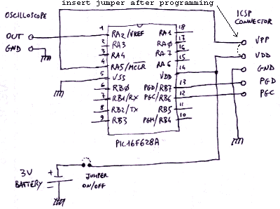

    Opisywane urządzenie wyświetla na ekranie oscyloskopu przesuwający się tekst. Składa się z jednego elementu: mikrokontrolera PIC16F628A. Znaki do wyświetlenia przechowywane są w pamięci EEPROM (duże litery i znaki specjalne). Pierwsza komórka pamięci z zawartością 0xFF jest rozpoznawana jako koniec tekstu. Szybkość przesuwania zapisana jest pod adresem 0x7f jako wielokrotność 20ms. Do prawidłowej pracy układ potrzebuje oscyloskopu ustawionego na 1mV na działkę w osi x i 1V na działkę w osi y.

    Według oryginalu to nastawy oscyloskopu powinny być:
    - w osi X - 2ms/działkę
    - w osi Y - 1V/działkę
    "... The oscilloscope will be set for 2mS/div on X axis and 1V/div on Y axis. One full screen contains 10 characters..."
