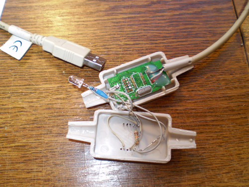

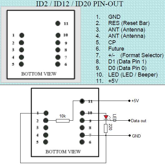

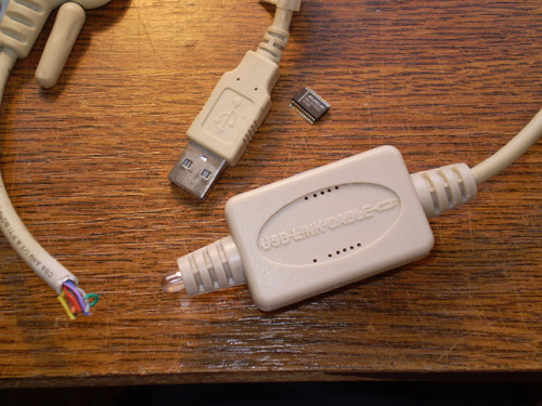

    Autor posiadał kilka czytników RFID na RS232, lecz chciał je dostosowac do złącza USB. Sam problem komunikacji udało mu się rozwiązać dość prosto, bo użył gotowych przejściówek, lecz problem różnicy poziomów napięć pozostał. Poniżej można zobaczyć schemat jego rozwiązania. Zwyczajnie zintegrował przetwornicę z przejściówką między interfejsami. Rezultat jego pracy jest elegancki, ponieważ zmieścił wszystko w obudowie przejściówki, a nawet dodał diodę sygnalizującą wykrycie znacznika RFID. Na stronie znajduje się bardzo szczegółowy opis budowy który przyda się szczególnie początkującym.

    Nie wiem po co zaśmiecać serwer elektrody takimi nieznaczącymi "projektami". Coś takiego może złożyć ktoś o minimalnej znajomości elektroniki i trochę większej znajomości angielskiego żeby wyczytać coś z noty katalogowej. Jako skromny projekcik to można byłoby to uznać gdyby przejściówka była w oparciu o własne rozwiązania albo o układ FT232 :)
    Dla mnie artykuł do kosza :(

    A tu masz przejściówkę w oparciu o gotowe rozwiązanie i to w cenie układu FT232 ;)
