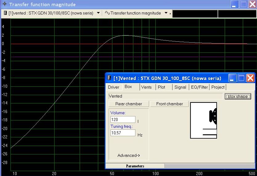

    Mam dwa głośniki STX GDN-30-100-8-SC i chciałbym zbudować na ich bazie subwoofer pasywny.
    Jaką pojemność obudowy i strojenie BR proponujecie zastosować ?
    Bawiłem się trochę WinISD ale jako że jestem początkujący bardzo proszę o poradę...
    parametry głośników znajdują się tu
    chciałbym zbudować mniej więcej coś na kształt tego
    Czytałem że te głośniki nie za bardzo nadają się do BR jednak potrzebuję suba a STXy mam pod ręką...
    Posiadam również dwie rurki BR średnica wewnętrzna 75mm, długość 158mm i dobrze by było jakby dało radę ich użyć w moim subie domowej roboty tak żeby całość jakoś w miarę rozsądnie grała :D

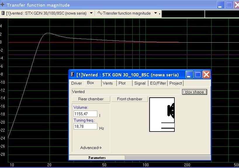

    Mam winISD Pro (wersja alfa). To że trzeba do niego wrzucić dane żeby cokolwiek policzyć to akurat wiem ! Dzięki jednak za chęć pomocy.
    Pisałem, że mam małe doświadczenie i chcę aby ktoś, kto się na tym zna zaproponował mi najlepsze wg niego rozwiązanie.

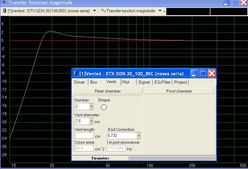

    Wsadziłem gotowe dane głośników no i wyszedł kosmos... objętość 1155 litrów !!!
    Jaka obudowa do subwoofera na dwóch STX GDN-30-100-8-SC ??? Jaka obudowa do subwoofera na dwóch STX GDN-30-100-8-SC ???

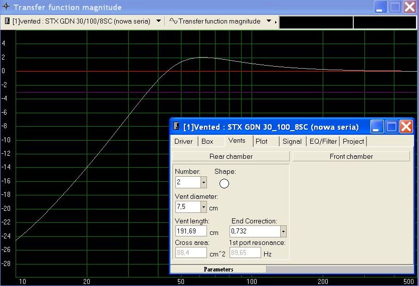

    zmniejszyłem więc obudowę do rozmiarów mniej więcej tej, której link podałem wcześniej. Jednak tym razem BR wyskoczył 191 cm

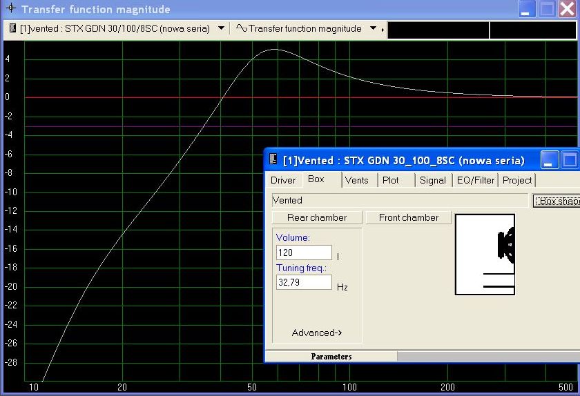

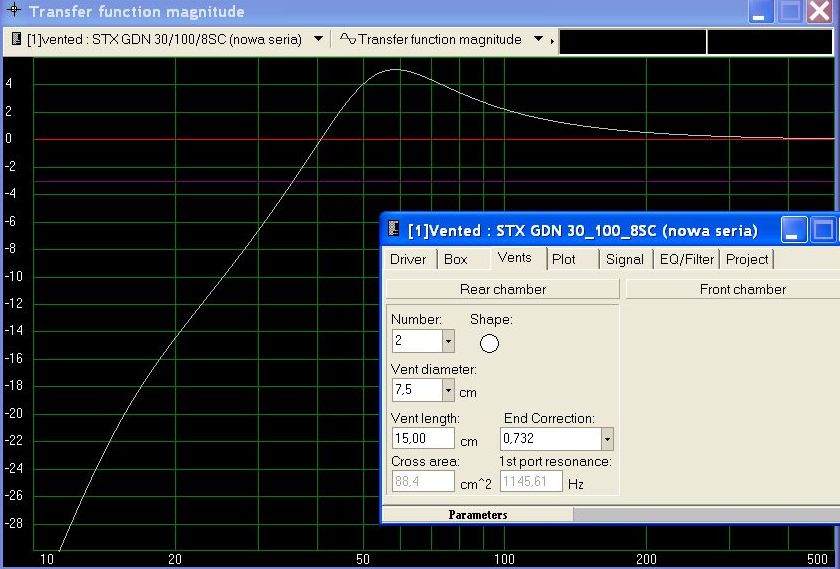

    Poszedłem na kompromis i wyszło mi cuś takiego:
    Mogłaby to być obudowa około 120 L i dwa BR, które już posiadam ?
    Jak wy byście zrobili tego suba mając do dyspozycji takie głośniki ?

    Ja bym je wsadził do obudowy zamkniętej, około 80L. Zrób symulacje dla obudowy zamkniętej i przyjmij Qtc na poziomie około 0,8. Powinno być ok :)
