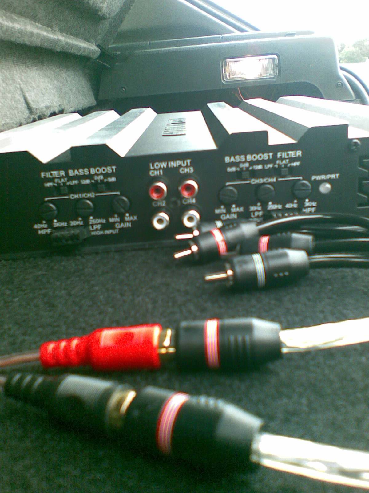

Mam wzmacniacz 4-kanalowy Ground Zero GZIA 4100HP : 4*65 RMS przy 4 ohm. Z tylu Sub JBL GT-5 1204BP -skrzynia pasmowo-przepustowa -275 RMS, a przodu dwudrozne JBL GTO607C (2 OHM)przy wygluszonych drzwiach i dystansach, radio takie sobie Sony CDX-GT200.
Z radia wychodzi tylko jedna para RCA (czerwony right, czarny left). Kupilem wiec rozdzielacze sygnalu Y, jak na zdjeciu. Chcialem podlaczyc przod oraz suba na mostek.
Problem w tym, ze nie wiem jak podlaczyc rozdzielone RCA. Jak dalem rozdzielone Right na kanal 1 i 3 oraz rozdzielone left na 2 i 4, podlaczylem prawy przod na kanal 1, lewy na 2 oraz suba na mostek 3 i 4. Niestety, lewy przod gra niesamowicie ladnie, natomiast prawy gra beznadziejnie, jakis tylko slabiutki bas a i wysokie tony tez mocno przytlumione. Sprawdzalem czy czasem nie gra w przeciwfazie, ale wyglada ze nie. Jakkolwiek probowalem zmieniac podlaczenia RCA, za kazdym razem lewy przod gral swietnie a prawy mizernie.
Sub gra ladnie, wydaje sie ze jest ok. Odlaczylem przod od wzmacniacza , zeby sprawdzic czy z glosnikami ok, ale wszystko wyglada ok, glosniki bez wzmaka graja jednakowo ladnie.
Dolaczam zdjecie . Prosilbym o pomysly, dlaczego prawy glosnik pod wzmakiem gra tak beznadziejnie i gdzie w takiej konfiguracji 4 kanalow sa kanaly lewy i prawy.
