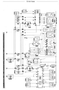

    Citroen Xsara I 1,6 1998r brak przekaźnika
    Bardzo proszę o podpowiedź jaki tam ma być przekaźnik? Według schematów jakie posiadam ma być zwyczajny przekaźnik zwierający 30 z 87 gdy podane zostanie napięcie między 85 i 86 12Voltów. Nie rozumiem dlaczego wyjście z alternatora D+ czyli ten cienki przewód jest zasilaniem właśnie tego przekaźnika. Gdy włożyłem w jego miejsce normalny przekaźnik zwierny to po uruchomieniu silnika zaczeło sie "jarzyć" ładowanie. Gdy nie ma tego żółto-zielonego przewodu nawiew wewnątrz samochodu nie działa.

    W końcu ktoś potwierdza moje przemyślenia. podzielam zdanie odnośnie słabego alternatora, ponieważ u mnie ładowanie jest na poziomie 14,2V bez świateł, a jak już je włączę to mam tylko 13,9V, (wartości zmierzone po naładowaniu prostownikiem akumulatora) do tego dojdzie obciążenie praktycznie stale włączonego nawiewu i faktycznie tak może być.
    Nie rozumiem tylko jednego, a mianowicie: jeżeli jest tak jak mówisz i to akurat wynika ze schematu, jeżeli włączę tylko zapłon to nie będę miał możliwości włączenia nawiewu bo 2,4V nie załączy mi przekaźnika. To chyba nie normalne? Co to za frajda jeżeli będę mógł włączyć wentylator tylko jak uruchomię samochód. Załączam schemat: mówię o przekaźniku 1030.

    Przepraszam, że się tak czepiam ale teraz jak włożę przekaźnik w miejsce zwory to po uruchomieniu silnika kontrolka ładowania świeci słabo, ale świeci. Myślałem, że może mam za słabe napięcie ładowania, bo zawsze obstawiałem na 14,2V, ale na światłach. A teraz skoro z przekaźnikiem żarzy się kontrolka, to nie wiem w końcu czy alternator jest za słaby czy jest dobry??..... Jeżeli nie włożę przekaźnika tylko zworę to cały czas czy jadę samochodem czy samochód stoi w garażu załączony jest przekaźnik ten kolejny jak widać na schemacie załączający napięcie na min. wentylator i faktycznie samochód kilka dni postoi i akumulator pada. Sam się troszkę zdziwiłem bo jak jest po staremu to na postoju pobór prądu jest duży bo 200mA, a jak wypnę bezpiecznik poz 21 czyli ten stanowiący tor prądowy przekaźnika (zwory), to pobór prądu spada do30mA czyli wręcz idealnie. Więc teraz gdybam co jest złe: czy alternator jednak za słaby, czy..... no właśnie co??

    Oto wartości pomierzone:
    Bez przekaźnika: B+ 14,28V, D+ 13,74V =kontrolka ładowania nie świeci
    z przekaźnikiem :B+ 14,27V, D+ 8,32V =kontrolka ładowania żarzy się.
    Czy wina leży po stronie alternatora a ściśle mówiąc po stronie regulatora napięcia?

    fordsierra1.6
    Tak jak myślałem. Ta sama wartość napięcia którą odczytałem bezpośrednio na wyjściu D+ alternatora, znajduje się w gnieździe nieszczęsnego przekaźnika. Czyli żadnych dodatkowych spadków po drodze nie ma. Pomyślałem że może rezystancja przekaźnika jest za mała ma za mało Omów więc podłączyłem dwie cewki przekaźników szeregowo tak aby prąd w tym obwodzie był mniejszy i żeby w ten sposób ograniczyć pobór prądu z wyjścia D+. Sprawdzałem to w samo południe i okazało się że prąd jest na prawdę mały bo żaden z przekaźników nawet nie kliknął jeden coś tam próbował, a kontrolka ładowania już nie żarzyła się tylko jakby tam
    leciutko próbowała mrygnąć, ale nie dała rady. Wychodzi więc że to jednak problem w alternatorze a raczej w regulatorze. Ciekawy jestem tylko czy ten samochodzik już od nowości posiadał taką zworkę czy w trakcie użytkowania ktoś wymienił alternator, bo pasek który napędza alternator jest 3 rowkowy i inny tam nie wejdzie, natomiast alternator ma koło z 4 rowkami więc troszkę szersze. Ale to może tylko przypadek???

    fordsierra1.6
    Jak sie okazało poszukiwania alternatora to nie takie proste zwłaszcza do tego modelu. Ale już mam. Teraz ładowania na właściwym poziomie, w miejsce brakującego przekaźnika umieściłem normalny przekaźnik jak do gazu czyli zwierny i jak na razie wszystko w idealnym porządku. Dziękuję wszystkim.
