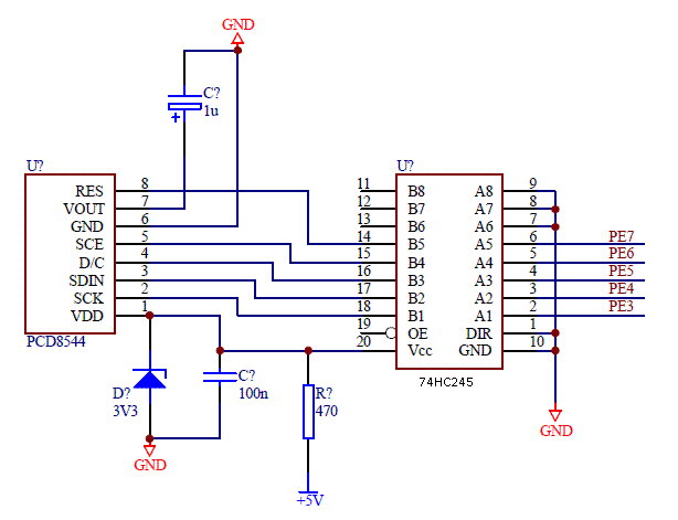

    Cześć
    Zaczynam się uczyć obsługi wyświetlacza z Nokii3310 ze sterownikiem pcd8544. Posiadam zbudowany układ oparty na Atmedze128 (moduł ZL7AVR zintegrowanym kwarcem 16MHz) zasilanej z 5V, z podłączonym jest do niej wyświetlaczem poprzez bufor 74hc245. Całość programuję w języku C, za pomocą różnych aplikacji (winavr, avrstudio, codevision avr..)
    Mam do Was koledzy prośbę - czy mógłby mi ktoś napisać max prosty program do tego wyświetlacza, żebym po prostu mógł zobaczyć czy on działa, czy schemat jest poprawny, czy sam wyświetlacz nie jest uszkodzony i żebym miał jakąś podstawę do dalszej pracy. Cokolwiek, żeby wyświetlał jakiś napis typu 'abc' albo nawet niech tylko się cały na czarno zamaluje :D Nie jestem pewien tych połączeń i jak mi nic nie będzie chciało ruszyć to nie będę wiedział czy mam błąd w kodzie czy gdzieś indziej..
    Połączenia wygladaję następująco:
    PE3 --- SCK
    PE4 --- SDIN
    PE5 --- D/C
    PE6 --- SCE
    PE7 --- RES
    Jeśli byłyby potrzebne klawisze to są one pod portami PF0 - PF5 (wciśnięcie przycisku to 0 logiczne)
    W załączniku dodaję schemat
    Z góry serdecznie dziękuję za pomoc!

    Podłączam się do tematu, też coś takiego chcę zrobić i interesuje mnie jakiś prosty program w C ( C++ ) .
    Nie potrzebny do tego jest czasem stabilizator 3.3V ? Czy takie rozwiązanie z diodą zenera spełnia swoje założenia?

    pudl
    Dioda wystarcza - układ ciągnie bardzo mało prądu. Z tym że musiałem trafić na jakąś wadliwą partię zenerek bo niby 3V3 a mi wszystkie dawały na wyjsciu 2.5V.. musiałem w szeregu dać zwykłą diodę prostowniczą żeby 3.3V się pokazało.

    pudl
    Ok wgrałem ten programik napisany w bascomie, pozmieniałem w nim odpowiednio porty, rodzaj mikrokontrolera ale niestety chyba to nie działa jak powinno. Jedyne co się pokazuje to bardzo wolno migające dwa piksele obok siebie.

    Spróbowałem również innego projektu tym razem w C pod AVR Studio który jest w załączniku. Tu z kolei mam problem ze zmianą definicji portów wyjściowych wyświetlacza. Po zmianie portu B na port E wyskakuje mi przy kompilacji pełno błędów typu:
    error: 'DDRE' undeclared (first use in this function)
    error: 'PE4' undeclared (first use in this function)
    itp
    Kod zmieniałem w pliku pcd8544.h

    W czym może być problem ma ktoś pomysł ???
