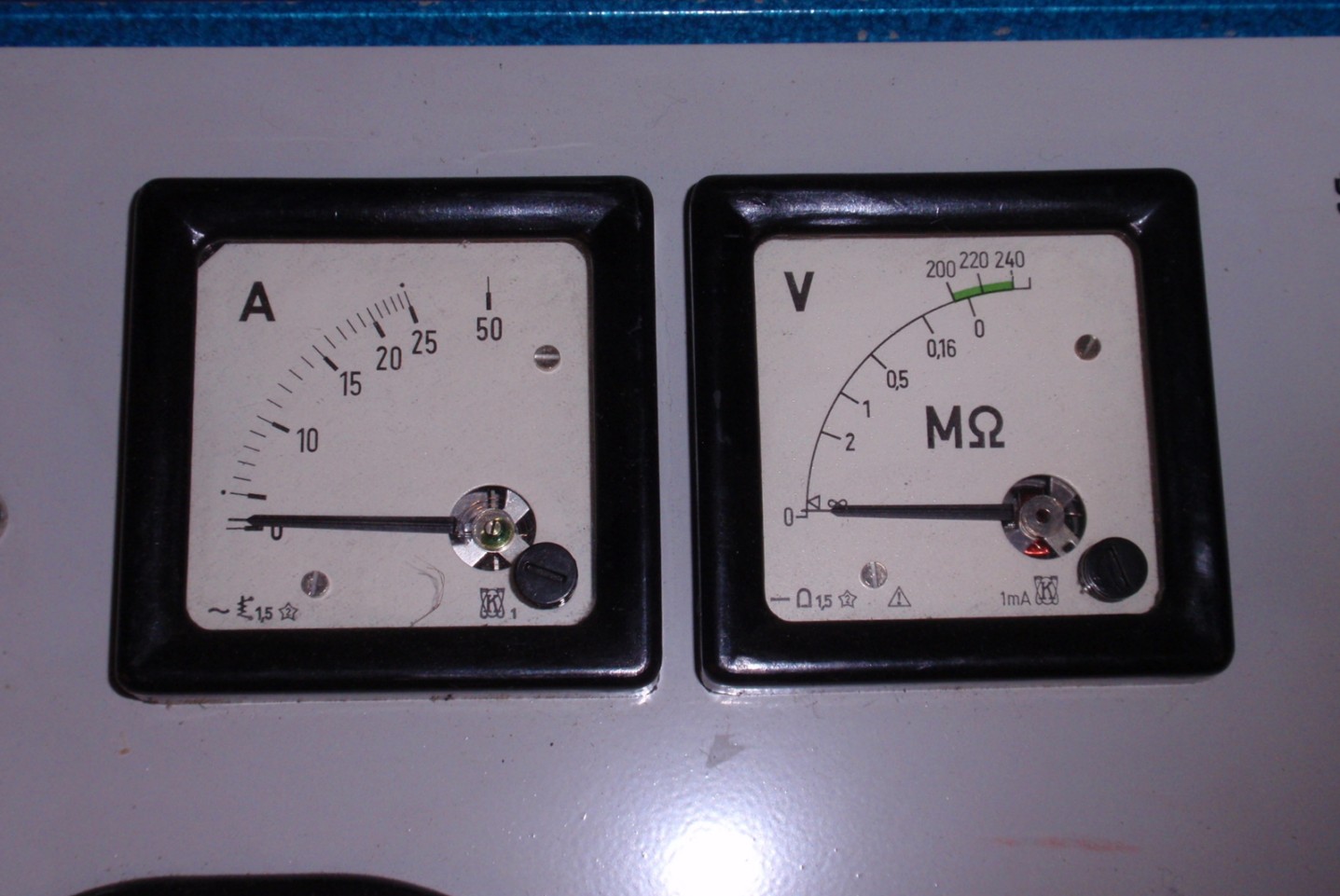

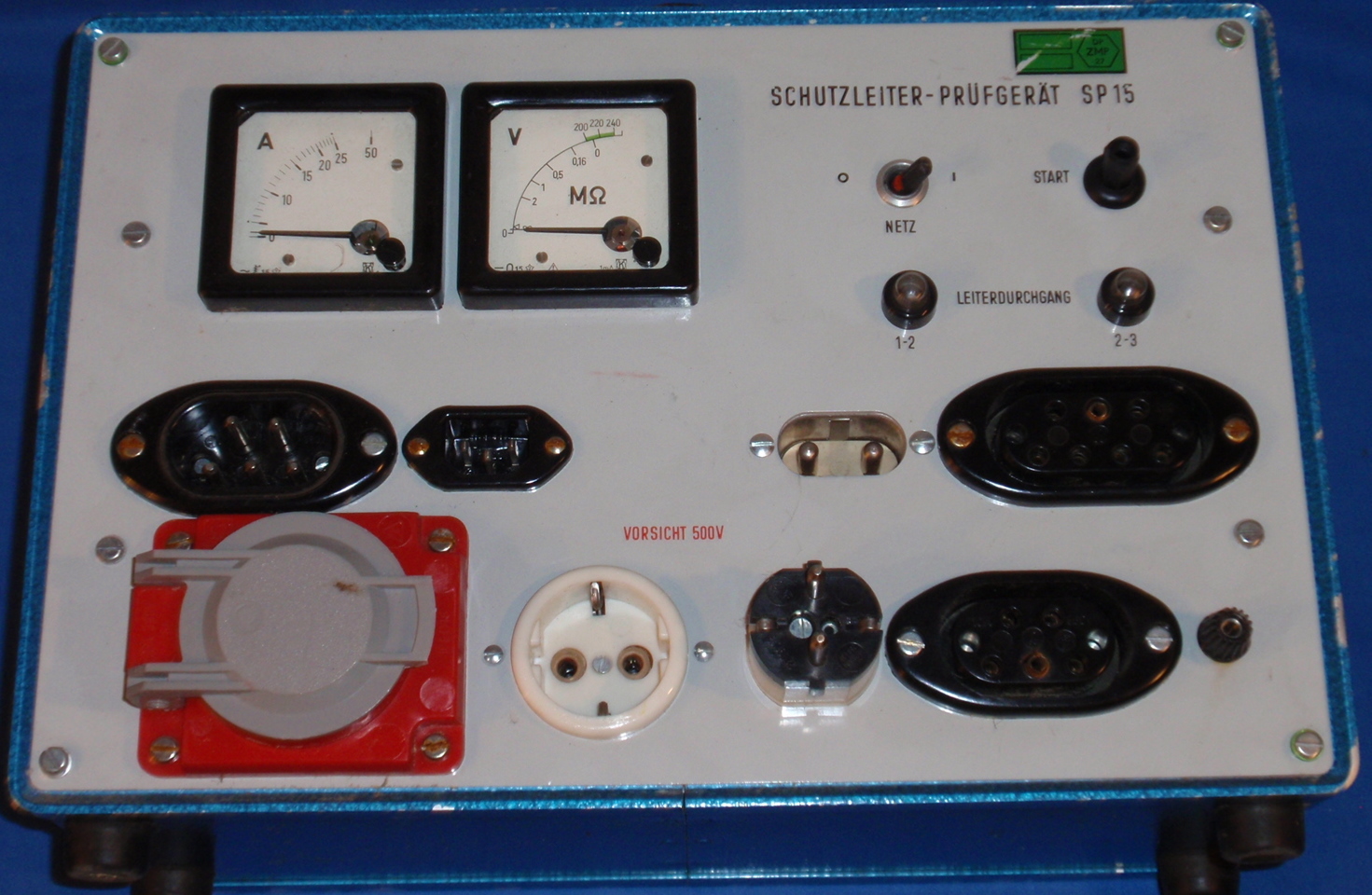

    Witam!
    Mam kolejną zagadkę :)
    Urządzenie jak na zdjęciu, reaguje jeśli coś podłączę pod gniazdo dolne, białe - zapala się dioda leiterdurch. Pracuje trafo, na wskaźniku jest 0V, na gniazdach nie ma prądu. Jak wyciągnę wtyczkę, trafo pracuje, ale po ok. 2 minutach załącza się i na wskaźniku pokazuje 230V. Bez wtyczki w gnieździe też się tak zachowuje. Co się tym może sprawdzać ?

    Mi się wydaje że jest to urządzonko do badania izolacji w urządzeniach, powiedzmy... 'AGD'

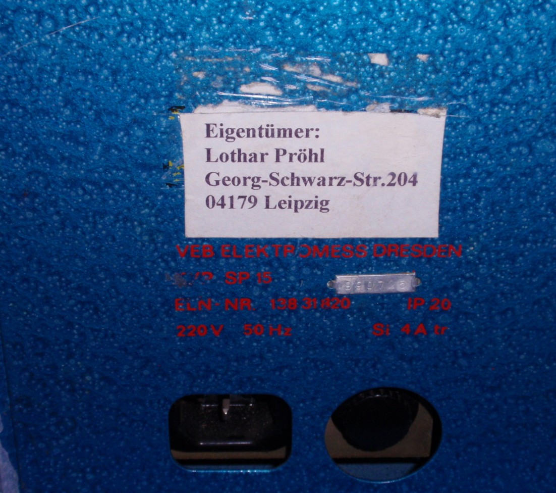

    Nazwa w wolnym tłumaczeniu to "próbnik przewodu ochronnego". Najprawdpopodobniej po wciśnięciu "start" sprawdza napięciem 500V izolację między przewodem ochronnym a fazowym i zerowym - w razie przebicia zaświeca się kontrolka (diod wtedy jeszcze chyba nie produkowano). Przyrząd ma na oko ze 30-40 lat... Teraz już chyba są inne normy na takie próby.

    Wygląda na stare urządzenie do badania stanu izolacji i rezystancji uziemienia.
